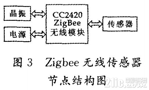

  1.2 Zigbee无线传感器节点
  Zigbee无线传感器节点由安防传感器和Zigbee终端设备组成,如图3所示。Zigbee终端设备选用TI公司的Zigbee射频收发芯片CC2430,CC2430具有很高的性价比,在单个芯片上整合了Zigbee射频(RF)、内存和微控制器。
  它使用1个8位MCU(8051),具有128kB可编程闪存和8kB的RAM,还包含模拟数字转换器(ADC)、定时器、AES128协同处理器、看门狗定时器、32kHz晶振的休眠模式定时器、上电复位电路、掉电检测电路和21个可编程I/O引脚。

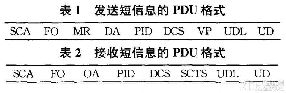

  对短消息的控制共有3种模式:BlockMode;PDUMode;TextMode.目前,PDUMode已取代BlockMode,TextMode不支持中文并且大多数手机不支持这种模式。而国内现在手机和GSM模块都支持PDU模式,为满足系统的通用性,本系统短消息采用PDUMode.那么什么是PDU模式昵?简单地说是发送或接收手机SMS的一种方法。PDU串表面上是一串ASCII码,由o~9、A~F这些数字和字母组成。它们是8位字节的十六进制数,或者是BCD码十进制数。PDU串不仅包含消息本身,还包含很多其他信息,如SMS服务中心号码、目标号码、回复号码、编码方式和服务时间等。发送和接收的PDU串结构是不完全相同的。下面介绍短消息的PDU编码格式(表1,表2)。
  SCA:短信中心的地址,例如西安为+8613800290500;
  FO:文件字节头,发短信时设为11;
  MR:信息类型,通常取00;
  DA:目的地址;
  0A:发送方地址;
  PID:协议指示标志,通常取O0;
  DCS:数据编码方案,O0为7bit编码,F6为8bit编码,O8为双字节编码;
  VP:有效期限;
  UDL:用户数据长度,即实际短信内容长度;
  UD:用户数据,即短信内容;
  SCTS:短消息中心时间戳。

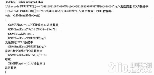

  3.3 发送和接收短消息
  要发送和接收短消息,利用GSM模块和手机之间进行信息交换,首先就要对信息进行PDU格式的编码和解码。本系统采用Unicode的编码形式。Unicode是一种统一的字符编码标准,采用双字节对字符进行编码[。这种Unicode的特点是所有的字符是以两个字节表示,不仅中文使用两个字节,而且英文也使用两个字节表示。
  PDU模式下短消息收发的步骤为:用“AT+CMGF=0”设置为PDU模式;用“AT+CMGS=长度”,后面跟PDU包发送短消息;用“AT+CMGR=序号”来读取接收到的短消息。
  例如,需要发送信息“家中被盗!”到手机13991885678,单片机首先通过串口向GSM模块发送AT+CMGS=25,等待返回ASCII字符“>”,再输出PDU数据串并以Ctrl+Z键结束。发送程序如下:
  其短信息数据的PDU编码解析如表3所示:
