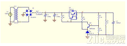

第二个要从国产家电开始,从80年代开始流行的录音机、电视、冰箱,那就是第一代电源的设计,典型的电路图如图1。
图一:第一代先行电源
第一代线性电源显得很简单,性能差强人意,主要的问题如下:
  • 作为朱功率开光管的 Q1压差大,驱动损耗较大。
  • 稳压二极管作为基准精度低!
  • 误差放大回路放大倍数低,输出电压精度差!
