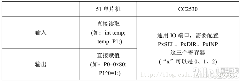

1.2 CC2530 与 51 单片机比较
跟传统的 8051 单片机不一样,CC2530 虽然也是 8051 内核,但是其 IO 端口的输入输出,需要配置寄存器来实现,这个类似于 AVR、ARM 等单片机,而 51 单片机可以直接给某个 IO 端口赋值,或者直接读取某个 IO 端口的输入电平。下面给出 51 单片机与CC2530 管脚输入输出对比表。
表 1 51 单片机与 CC2530 管脚输入输出对比

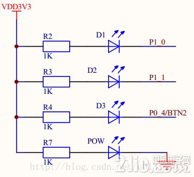

2.3实验相关电路图
发光二极管是属于二极管的一种,具有二级管单向导电特性,即只有在正向电压(二极管的正极接正,负极接负)下才能导通发光。P1.0引脚接发光二极管(D1)的负极,所以P1.0引脚输出低电平D1亮,P1.0引脚输出高电平D1熄灭, D2, D3同理。

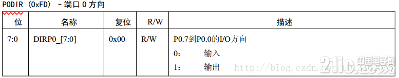

本实验用到的 通用 IO,只需要配置 PxSEL、PxDIR这三个寄存器,那么
接下来对其进行配置:
(1) 希望配置P0.4、P1.0、P1.1 端口为:通用 IO、输出;
(2) PxSEL、PxDIR这两个寄存作用和配置方法如表1、2、3所示(以P0口为例):
表2 端口0的功能选择
表3 端口0的方向
(3) 由于CC2530寄存器初始化时默认值为(参考《CC2530中文数据手册完全版.pdf》):
P1SEL = 0x00;
P1DIR |= 0xff;
按照表格寄存器的内容,对LED配置如下:
P1SEL &=~0x03; //配置P1.0为通用IO口,默认为0的,可以不设
P1DIR |= 0x03; //P1.0、P1.1定义为输出
P0DIR |= 0x10; // P1.4 定义为输出
注意:(1) 0x01=0000 0001; (2) “|=”是先执行按位或运算,再赋值; (3) P1DIR |= 0x01;
最终结果是:bit0 相或后得 1,其它位保持不变。
