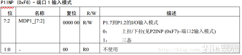

用作输入时,通用 I/O 端口引脚可以设置为上拉、下拉或三态操作模式。作为缺省的情况,复位之后,所有的端口均设置为带上拉的输入。要取消输入的上拉或下拉功能,就要将 PxINP 中的对应位设置为 1。I/O 端口引脚 P1.0 和 P1.1 没有上拉/下拉功能。

表2 端口1的方向
表3 端口1的输入模式
(3) 所以,按照表格寄存器的内容,对LED配置如下:
