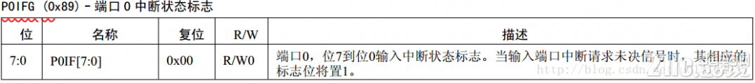

当中断条件发生在 I/O 引脚之一上面,P0-P2 中断标志寄存器 P0IFG、P1IFG 或 P2IFG 中相应的中断状态标志将设置为 1。不管引脚是否设置了它的中断使能位,中断状态标志都被设置。当中断已经执行,中断状态标志被清除,该标志写入 0。这个标志必须在清除 CPU 端口中断标志(PxIF)之前被清除。

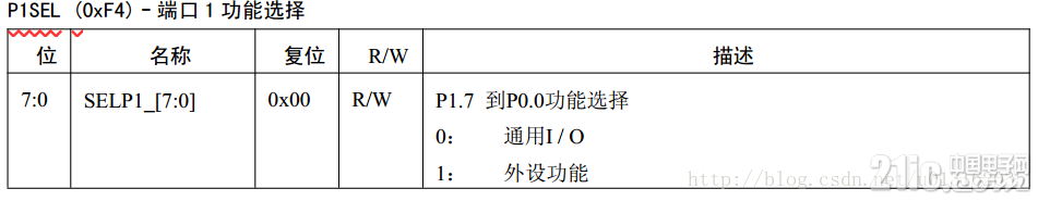

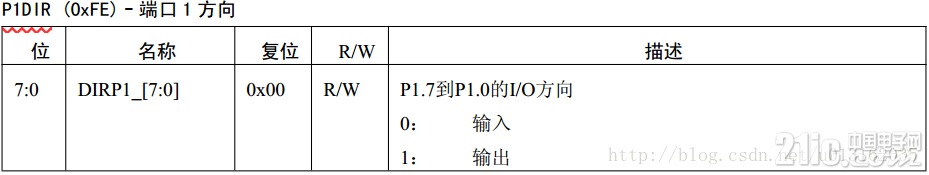

也就是说,通用 IO 端口使用中断模式时,需要配置 PxIEN、PICTL、PxIFG、IENx、EA、PxSEL、PxDIR、PxINP 这些寄存器(或其相关位) ;而 LED 灯控制端口配置的是 PxSEL、PxDIR、PxINP 这三个寄存器:
通用寄存器的作用和配置方法如表1、2、3所示(以P1为例):
表1 端口1的功能选择
表2 端口1的方向
表3 端口1的输入模式

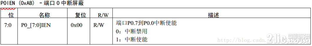

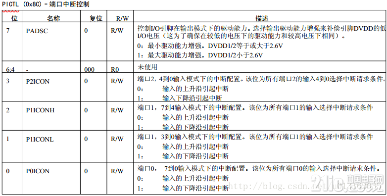

CC2530外部中断需要配置P0IEN 、PICTL 、P0IFG、IEN1寄存器。外部中断寄存器
 楼主| gwsan 发表于 2019-7-31 10:51 | 显示全部楼层
说明如表4、5、6、7所示(以端口0为例):
表4 端口0的中断屏蔽
表5 端口中断控制
表6 端口0的中断状态标志
表7 中断使能

P1SEL &=~0x01; //配置P1.0为通用IO口,默认为0的,可以不设

P0IEN |= 0x02; // P0.1 设置为中断方式1:中断使能
PICTL |= 0x00; //上升沿触发

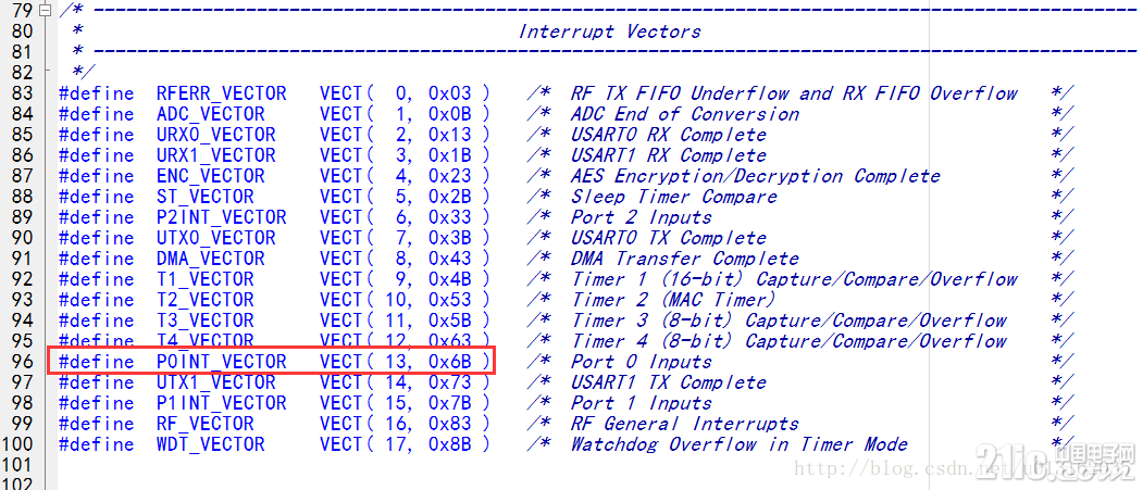

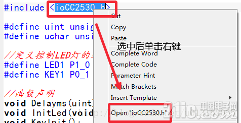

2.7.3中断向量
我们先看头文件中关于中断向量定义的代码:
图4 IAR 里打开文件的方法
图 5CC2530 中断向量表
看图5中注释或者通过 datasheet 可知,0X6B 为 P0 口的中断向量,#define P0INT_VECTOR VECT( 13, 0x6B )将 P0 口的中断向量定位为 P0INT_VECTOR。同理,上面所列出的代码还将其他的中断向量分别作了定义。
表8 CC2530datasheet 中断概览
