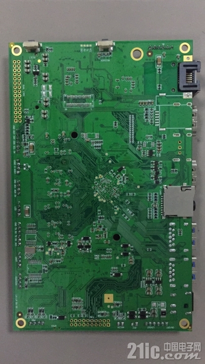

新创云智能科技公司推出了基于RK3399处理器的XCY-3399主板,RK3399作为RK3288的升级版,XCY-3399主板引出了RK3399的绝大部分功能,并支持包括Android、Linux、ChromiumOS等多款操作系统,性能优越。

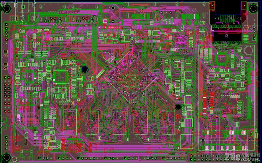

1、图纸设计
原厂的demo板采用cadence画原理图,我们一般在此基础上进行增减即可。
2、layout部分采用allegro设计

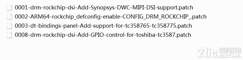

3.3 LVDS调式
1、先看lvds线路设计
实际上是MIPI转LVDS的过程,加了tc358775这颗芯片实现
我们已经拿到了该芯片补丁,直接手动打上
然后进入dts配置控制引脚

下图蓝线为USB升级口
下图xcy-3399主板有recover、reset按键,按住recover键不放 同时按一下reset,系统进入升级模式
当由于某种原因比如烧录错误固件导致uboot引导失败的时候,需要强行进入升级模式,需要把下面2个测试点镊子短接在一起,然后插入12V电源
