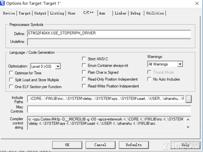

F405,每次编译就出现:Browse information of one or more files is not available .\main.c 这个弹窗出来

 楼主| chenho 发表于 2019-8-3 15:09 | 显示全部楼层
编译并没有错误,程序下载了也可以实现功能

zhuhuis 发表于 2019-8-3 15:18 | 显示全部楼层
文件夹命名有空格?
 楼主| chenho 发表于 2019-8-3 15:20 | 显示全部楼层
没有空格呀

juventus9554 发表于 2019-8-3 15:29 | 显示全部楼层
出现这个问题的原因是,使用Keil创建新的项目文档时,在驱动文件夹命名时,出现了空格,所以尽量不要有空格,容易报错。
llljh 发表于 2019-8-3 15:33 | 显示全部楼层
看看你的路径的每个文件夹名字,是不是有空格的。
llljh 发表于 2019-8-3 15:35 | 显示全部楼层
你试试啊,肯定是文件夹和路径问题。一会儿搞好你说一下啊。
 楼主| chenho 发表于 2019-8-3 15:38 | 显示全部楼层
我看了,没有空格啊
pengf 发表于 2019-8-3 15:41 | 显示全部楼层
有其它文件里面的函数没有在H声明吧?
tian111 发表于 2019-8-3 15:46 | 显示全部楼层
是不是有的头文件包含了,对应的.c没有包含进去,所以找不到。
 楼主| chenho 发表于 2019-8-3 15:59 | 显示全部楼层
我程序里什么都不写,都会有这个问题
 楼主| chenho 发表于 2019-8-3 16:02 | 显示全部楼层
有其它文件里面的函数没有在H声明吧?
没有啊,用到的都声明了啊
renyaq 发表于 2019-8-3 16:05 | 显示全部楼层
那你是不是就没有安装对应的pack啊。重新建立工程试试看。下载cube和对应pack,跑一个例子试试看。
