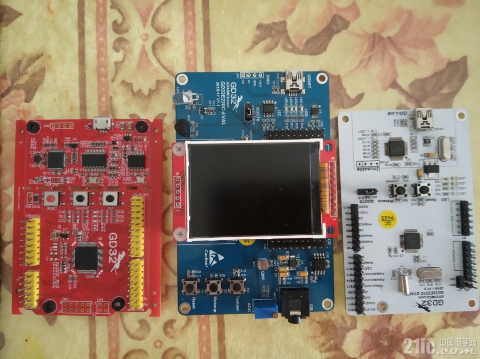

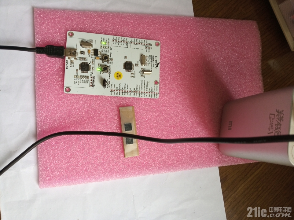

    去年秋天,正当我准备从8位单片机转向32位单片机的时候,我报名参加了EEWORLD论坛举办GD32F350开发板diy大赛,从此开始与兆易创新的GD32产品有了亲密的接触,也开启了32位单片机的学习之路。一年来已经使用过多款不同型号的开发板,下图是我的GD32小家庭的合影,可以毫不夸张地说,这些开发板见证了我的单片机成长过程。
    上图左边的是GD32F350开发板,中间的是GD32E230C开发板,右边的是GD32E231C开发板。
一、入门篇

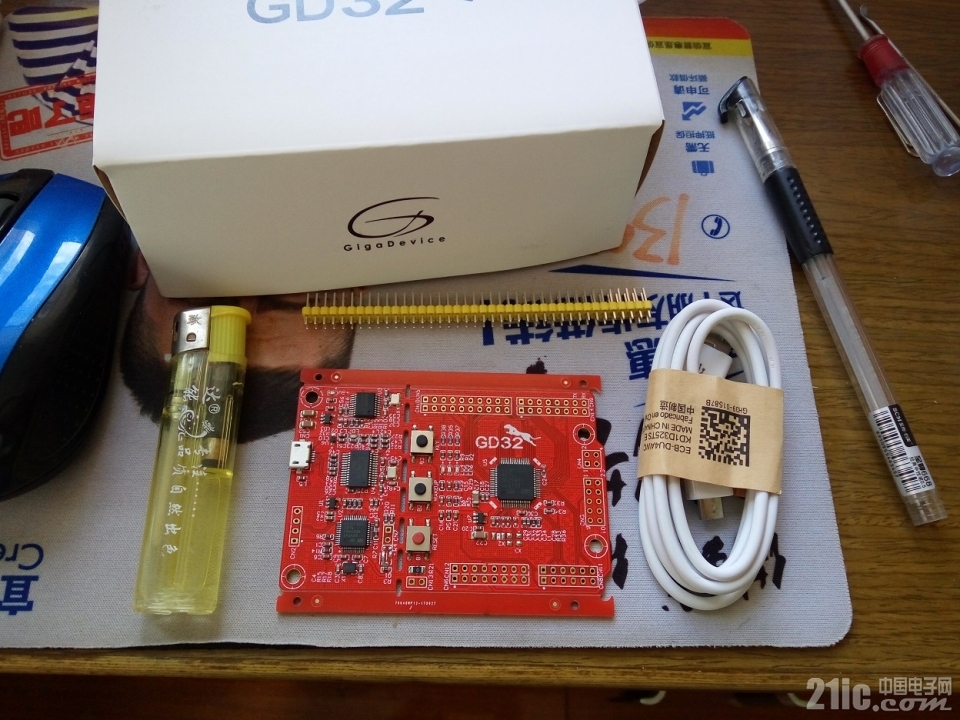

    我的第一块GD32开发板是GD32F350,这也是我第一次接触32位单片机。打开包装后,红彤彤的开发板呈现在我的眼前。
   我小心翼翼地焊接好排针,并找了几个一次性水笔笔芯的橡胶帽充作脚垫,以便能够保护开发板和工作台面(见下图):
    准备工作基本做好之后,迫不急待地通电测试,三颗LED灯不停地闪烁了起来。

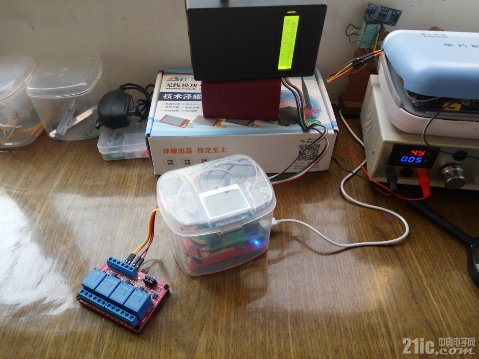

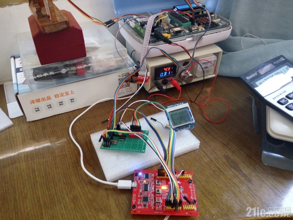

    当时我的项目计划是做一个小水电站的自动控制装置,该装置接收水源的水位高低信息,然后自动控制进水闸门的开大或关小。也就是说要根据水位高低来控制开大或关小的两个继电器动作,继电器再控制电机的正反转来带动进水闸门。
    由于我之前只接触过51单片机,缺乏必要的基础,转换到ARM单片机的难度可想而知。不要说固件库函数操作的复杂性,光是开发平台的建立就花费了我不少时间。经过近两个月的不懈努力,在许多素不相识的坛友老师们热心帮助下,我从点亮LED灯开始,到成功地驱动LCD5110显示屏,建立起了与51单片机的SPI通讯,控制继电器模块的正确动作,最后成功地完成了项目计划。下图是测试的过程:
    下图是最后的综合调试,接收到51单片机输出的水位高低信息,然后根据需要控制继电器的动作:

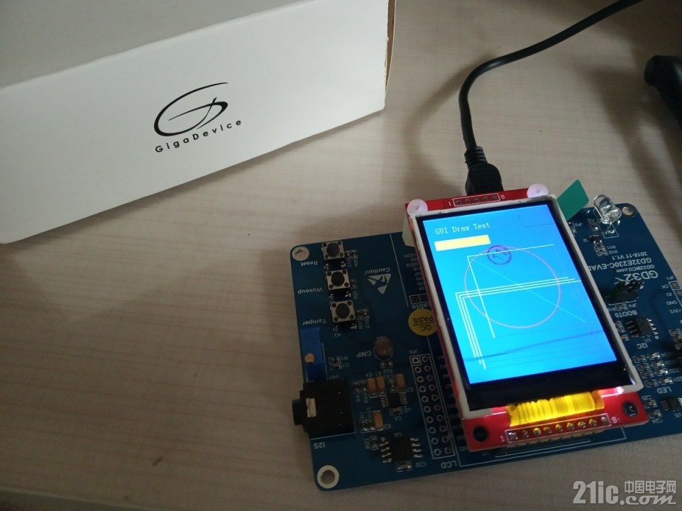

    收到GD32E230C开发板之后,我立即被这块2.2英寸的TFT彩屏吸引住了,之前使用的是LCD1602和LCD5110显示屏,第一次接触TFT彩屏,真有点好马配好鞍的感觉。
    通过学习范例,我很快就掌握了彩屏的基本应用,也掌握了软字库的寻址方法。之前我都是利用数组的行号来选择软字库中需要的汉字,程序代码不直观。从范例程序中学到了用汉字内码来定位软字库中的行号,从而确定所需要的汉字,这样程序代码就非常直观。

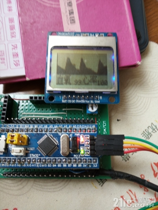

    当时我正好获得到一块美信MAX30102血氧心率传感器芯片,我准备利用GD32E230C加TFT彩屏来做一个类似医院急救用的血氧心率监护装置,可以在家中动态监测病人的血氧浓度和心率波形。可是这块芯片配套使用的是mbed函数库,而我移植到GD32时一直不成功,显示界面虽然做出来了,但一直取不到传感器的数据,反复尝试了多次,仍无结果。
    后来我在网上找到一个使用STM32F103C8T6芯片的项目压缩包,解压、编译、下载到STM32F103最小系统板上直接可以运行,于是我添加了LCD5110显示屏,然后将心率的波形显示在小小的LCD5110上(参见下图)。
   这次虽然暂时没能在GD32开发板上实现,但对我的学习历程来说却是收获颇丰,写出的代码不再象之前那样杂乱无章,函数和变量名基本上做到了望文生义,程序结构清晰,完全可以说是巩固了之前学习的基础知识。

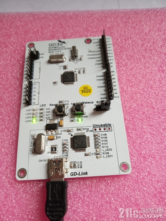

    今年4月份我又报名参加了兆易创新和EEWORLD举办的GD32E231 diy大赛,这次厂方除了提供了开发板之外还赠送了两颗芯片,方便测试者自己设计打样PCB板来焊接应用装置。
   GD32E231芯片还有一个特色,就是内置了两个运算放大器,这为芯片的应用添色不少,有些微弱的模拟信号不需要外置电路就可以进行放大处理,也可以对PWM的输出信号进行放大。

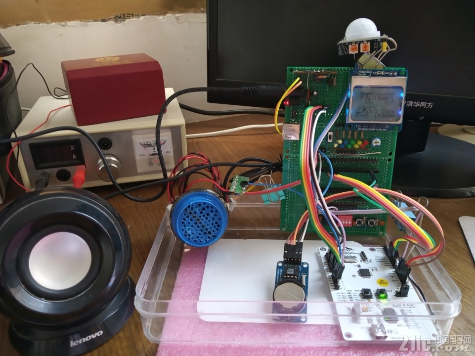

    这次我的项目计划是做一个智能红外人体感应报警装置,能按照用户设置的不同时段发出不同的声音提示,例如白天就奏响音乐,晚上就播放警报声,当然这个时间段和播放的内容完全可以让用户自行设置。该装置还配备了一块AT24C02来保存报警记录,使用SD1302提供日历和时钟信息。
    开始我还准备将录制的音乐(语音)文件保存在MCU中,可以灵活方便地选择播放内容,可是测试了很久都不成功,只好暂时用两块音乐IC代替。
红外检测采用的是HC-SR501模块,预留了添加可燃气体和烟雾传感器等接口,可根据需要添加相应的模块。
项目的框图如下:
    通过这个项目的实施,我对多功能按键有了更深刻的认识。因为开发板上的用户按键通常只有一个,为了让按键发挥更多的功能,需要通过识别按键按下时间的长短来执行不同的操作,这就需要有一个可靠的识别程序。我通过启用SysTick进行毫秒计数,当按键按下时开始计数,按键抬起时结束计数,最后根据这个毫秒值来执行不同的操作,成功地解决了开发板上用户按键不够的问题。下图为项目测试过程:
    项目总结尽管已经提交了,但还有许多需要改进的地方,尤其是用多块音乐IC作声源的方案缺陷很大,后来我买了一块JQ8400-TF语音模块,用这个模块可以合成自己需要的各种声音,选择播放或者组合播放,完全可以替代用目前的多个音乐IC方案,下一步准备利用赠送的GD32E231芯片,自己设计打样PCB板,结合新的方案来做一个更具实用价值的智能报警装置。

 楼主| hu9jj 发表于 2019-8-23 20:04 | 显示全部楼层
tzq1245999022 发表于 2019-8-23 16:36
楼主,我想请教个问题,stm32103ZET6的LCD例程,如何移植到GD32F47ZKT6例程,或者相关开发板的移植也可以 ...
    我使用的LCD5110显示屏比较简单,是用GPIO模拟SPI通讯完成驱动的。我移植时仅仅是修改了引脚的宏定义,偶尔根据逻辑分析仪调整一下延时时间就行,没遇到过更多的困难。
