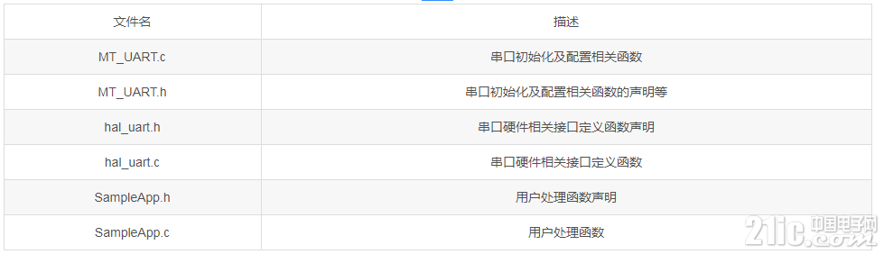

 楼主| gwsan 发表于 2019-8-5 13:29 | 显示全部楼层
本实验相关的文件如下表:

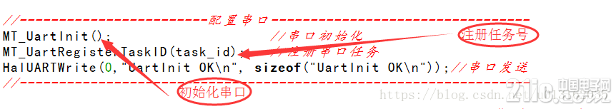

修改完之后,我们在 SampleApp_Init( uint8 task_id )函数调用配置好的 MT_UartInit ()函数;然后,记得在 SampleApp.c 文件开头的地方将图所示的头文件 include 进去
图 3-3 串口驱动头文件
 楼主| gwsan 发表于 2019-8-5 13:31 | 显示全部楼层
第二步:登记任务号
在刚刚添加 MT_UartInit ()函数的 SampleApp_Init( uint8 task_id )函数里,紧接着MT_UartInit (),加上 MT_UartRegisterTaskID(task_id)函数,以登记任务号。如图所示。
图 3-4 登记任务号
第三步:执行任务
紧接着 MT_UartRegisterTaskID(task_id)函数,在其后面添加函数 HalUARTWrite(0,“Usart. OK\n”, sizeof("UartInit OK\n”)),也就是让系统执行这个任务了。至此,代码修改完毕。
