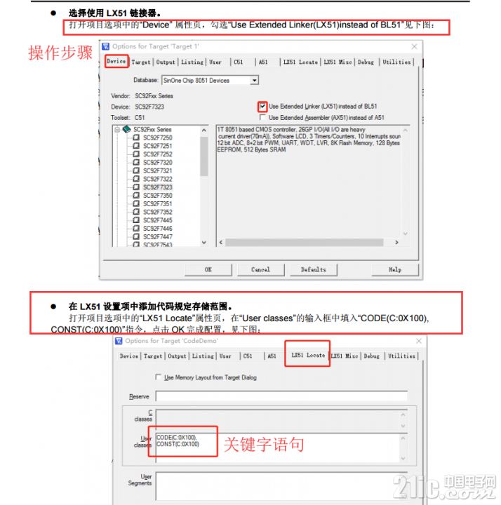

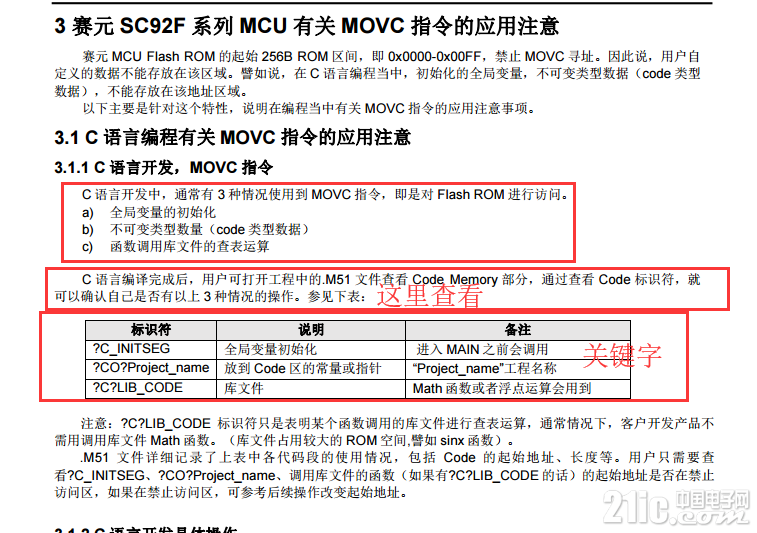

在应用指南中有一段关于MOVC指令的使用要求说C开发过程中不能将初始化全局变量和code类型数据放在flashROM的前256个地址空间中,现在疑惑于哪一类的全局变量属于定义在flashROM中的全局变量,是否是需要加上code进行说明的数据类型
