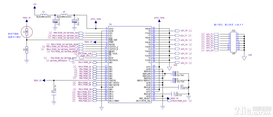

 楼主| wangjiahao88 发表于 2019-8-7 15:11 | 显示全部楼层
AD7606 的配置很简单,它没有内部寄存器。量程范围和过采样参数是通过外部IO控制的。
采样速率由MCU或DSP提供的脉冲频率控制。
AD7606 必须使用单5V供电。
AD7606 和MCU之间的通信接口电平由VIO引脚控制。也就是说 VIO必须接单片机的电源,可以是3.3V也可以是5V。

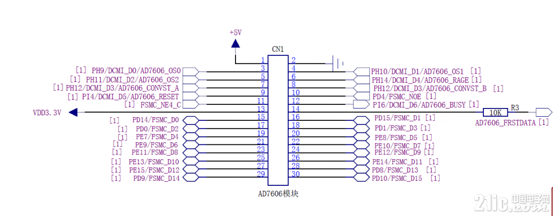

【模块引脚说明】
    OS2 OS1 OS2 : 的组合状态选择过采样模式。
        000表示无过采样,最大200Ksps采样速率。
        001表示2倍过采样, 也就是硬件内部采集2个样本求平均
        010表示4倍过采样, 也就是硬件内部采集4个样本求平均
        011表示8倍过采样, 也就是硬件内部采集8个样本求平均
        100表示16倍过采样, 也就是硬件内部采集16个样本求平均
        101表示32倍过采样, 也就是硬件内部采集32个样本求平均
        110表示64倍过采样, 也就是硬件内部采集64个样本求平均
 楼主| wangjiahao88 发表于 2019-8-7 15:12 | 显示全部楼层
        过采样倍率越高,ADC转换时间越长,可得到的最大采样频率就越低。
    CVA,CVB : 启动AD转换的控制信号。CVA决定1-4通道,CVB决定5-8通道。
        2个信号可以错开短暂的时间。一般情况可以将CVA,CVB并联在一起。
    RAGE : 量程范围选择。0表示正负5V, 1表示正负10V.
    RD : 读信号
    RST : 复位信号
    BUSY : 忙信号
    CS : 片选信号
    FRST : 第1个通道样本的指示信号
    VIO : 通信接口电平
    DB0-DB15 : 数据总线

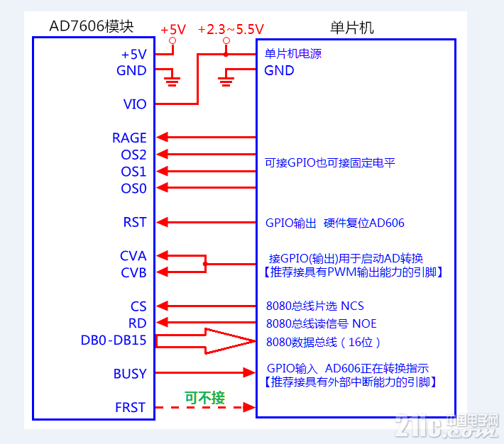

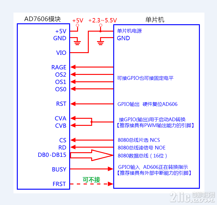

 楼主| wangjiahao88 发表于 2019-8-7 15:13 | 显示全部楼层
AD7606模块             MCU侧
    GND       <-----    地
    +5V       <-----    5V电源
    RAGE      <-----    可接GPIO也可接固定电平
    OS2       <-----    可接GPIO也可接固定电平
    OS1       <-----    可接GPIO也可接固定电平
    OS0       <-----    可接GPIO也可接固定电平
    CVA       <-----    接GPIO(输出)用于启动AD转换 【推荐接具有PWM输出能力的引脚】
    CVB       <---|
    RD        <-----    8080总线读信号 NOE
    RST       <-----    GPIO输出  硬件复位AD606
    BUSY      ----->    GPIO输入  AD606正在转换指示。【推荐接具有外部中断能力的引脚】
    CS        <-----    8080总线片选 NCS
    VIO       <-----    单片机的电源
    DB0-DB15  ----->    8080数据总线(16位)
    FRST      可不接
