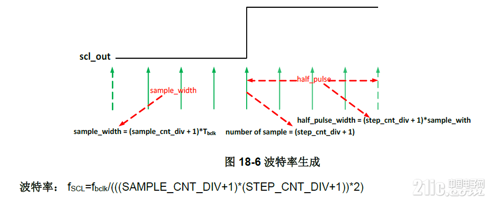

1.2.3 波特率
11I2C波特率计算公式

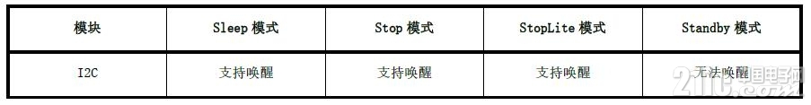

I2C从机可进入低功耗模式。如果地址匹配,低功耗模式下,I2C从机将产生唤醒信号以唤醒MCU;在接收到唤醒序列到STOP信号之前,I2C从机不能发送或接收任何数据,因此,如果地址匹配,从机响应ACK仅是唤醒序列的地址字节,后续所有数据响应的都是NACK。
表 1‑1 LIN支持唤醒低功耗模式
在进入休眠模式之前,需要对唤醒源进行配置,需要在SPM对应寄存器中使能期望的唤醒源,I2C模块默认是禁能状态;调用库SPM_EnableModuleWakeup(SPM_MODULE_I2C)使能I2C模块唤醒,配置产生SPM中断(主要目的是判断唤醒源),就能将MCU从休眠模式中唤醒,Standby模式除外。

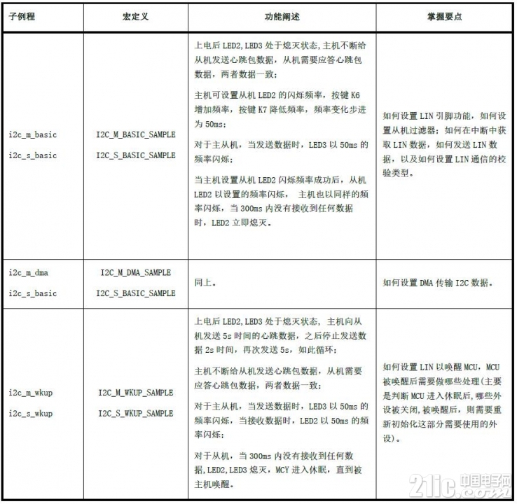

3.1 总述
共3个子例程用以阐述I2C的各种功能使用,包括基本收发数据,DMA传输I2C数据,I2C唤醒休眠MCU,每个子例程对应着一个宏定义,通过I2C_SAMPLE_SEL选择不同的子例程。
3.2 例程功能概述
3‑1 例程功能描述
