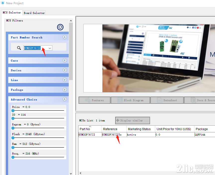

1、 STM32CUBEMX的配置。
(1) 芯片的选择:选择和板上同款的芯片型号(STM32F767ZI)
