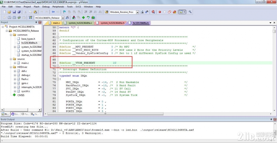

    感谢21IC平台提供的机会,成功申请了HC32L136 demo板。拿到板子很多天了,一直没时间分享。这段时间在做关于IAP更新代码的项目,基于Ymodem协议和U盘方式做Bootloader。这几天也在尝试在HC32L136上实现Ymodem协议的Bootloader,趁着今天我把成果分享出来。
    APP代码写了一个简单点灯代码,生成Bin文件。
在设置中断向量时要加入下图中圈起来的那行。
    进入Bootloader后,发送‘R'表示接收APP的代码Bin文件更新。

大神,请教下,下载成功率很低很低是因为什么呢?
 楼主| WoodData 发表于 2019-9-11 14:50 | 显示全部楼层
首先要发送一个大写的字符'R'进入接收。
你发送了吗?
ziyexuan 发表于 2019-9-11 15:31 | 显示全部楼层
多谢大神,是因为没有先发R。

用了您的例程试了一下好像传bin文件没办法完全传完,传到后面就显示远程终端未响应。
 楼主| WoodData 发表于 2019-11-12 15:18 | 显示全部楼层
Create丶ACE 发表于 2019-11-12 14:38
用了您的例程试了一下好像传bin文件没办法完全传完,传到后面就显示远程终端未响应。 ...
您是用什么软件?或者可以调试一下在哪个过程卡住的?
