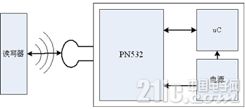

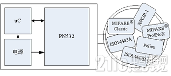

  PN532的操作形式如下图所示:
          卡操作模式
          读写器模式
