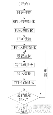

 楼主| gaoke231 发表于 2019-8-23 21:02 | 显示全部楼层
TFT-LCD 显示屏作为测量电压的可视化界面,
借助 STM32 单片机的 FSMC 接口, 采用 16 位的 8080 并行接
口方式完成 TFT-LCD 与 STM32 单片机的数据传输
 楼主| gaoke231 发表于 2019-8-23 21:19 | 显示全部楼层
TFT-LCD 显示程序流程图
时钟使能主要包括 STM32 的 GPIO 时钟使能,FSMC 时钟使能。除此之外, 因为使用到 STM32 的端口重映射功能, 需
开启 AFIO 时钟使能。GPIO 和 FSMC 的初始化分别由库函数
GPIO_Init( ) 、FSMC _NORSRAMInit( ) 完成, FSMC 的使能及
TFT-LCD 的初始化分别由库函数 FSMC_NORSRAMCmd( ) 、
LCD_Init( ) 完成。通过坐标设置函数 LCD_SetCurso-r( ) 设置
字符显示位置, 最终使用字符显示函数 LCD_ShowChar( ) 将
GRAM( Graphi-cs Random Access Memory) 中的内容依次在
TFT-LCD 液晶屏上进行刷新显示。
