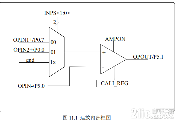

KF8L22Z20XX  运算放大器模块介绍
KF8L22Z20XX 具有 1 个 3 路正向输入端可选的带校准的运算放大器,运放模块通过与外部元件连接实现其放大等作用,内部框图如图 11.1 所示。

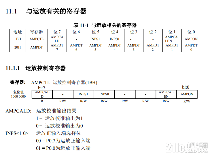

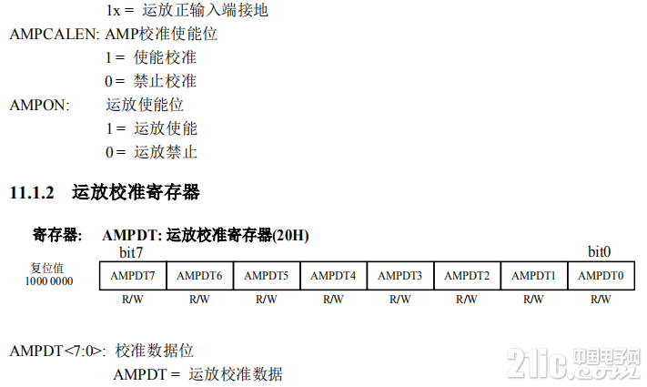

KF8L22XX  与运放有关的寄存器

KF8L22XX  运放使用方法:
使用运放时软件的设置:
1. 将对应的引脚设置为模拟输入;
2. 选一路为正向输入端
3. 打开运放(AMPON =1)。
注:1. 运放输出端也要设为模拟输入口
2. 休眠模式下运放被强制关闭不能使用
