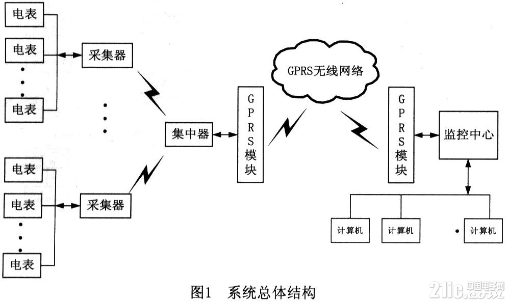

        自动抄表系统由监控中心、GPRS模块、GPRS数据传输无线通道、集中器、采集器和用户电表等组成,如图1所示。
    数据采集器通过LPC2138串口定时采集用户电表数据,并存储在采集器的存储器中。当集中器发送指令时,采集器就可以根据指令内容进行相应操作,通过射频模块把用户电表的历史电量数据和当前电表数据发送给集中器,经集中器处理后存储起来,用户可以通过键盘和LCD查询并显示出来。集中器把收集好的数据通过RS-232接口传输给GPRS模块,然后通过GPRS无线网络发送到电力公司的监控中心。监控中心对用电数据进行统计处理,实现对用户电表的自动测量采集数据、自动传输数据及远程自动化监控。同时,通过GPRS的双向系统实现对计量设备的远程控制,进行参数调整、开关等控制操作。
       通过本系统,用户可以通过网上银行预交费,监控中心每月扣除用电费用,如果余额不足,就通过本系统向该用户电表发送控制信号,进行断电等操作。另外,监控中心可以通过局域网进行Web发布,用户就可以通过上网查询用电信息。
