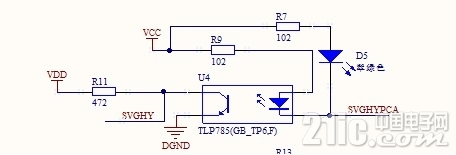

 楼主| huwr 发表于 2019-9-1 23:55 | 显示全部楼层 |阅读模式
向大家请教下。使用STM8S105K4做的一块板子,IO检测“按键”,有个别的板子在外面运行时,会出现按键检测失效。其他功能(通信、驱动电机、指示灯等)都正常。输入检测的电路::电路说明:VDD:4.7V,SVGHY与单片机IO连接,VCC:5.0V,SVGHYPCA接外部传感器。VDD与VCC电源不同地。

liuzaiy 发表于 2019-9-13 10:02 | 显示全部楼层
光耦不良?

bqyj 发表于 2019-9-13 10:46 | 显示全部楼层
SVGHY信号是控制什么的?
 楼主| huwr 发表于 2019-9-13 10:49 | 显示全部楼层
SVGHY是和单片机IO连接。

tian111 发表于 2019-9-13 10:58 | 显示全部楼层
按键失效要看按键部分的电路和检测机制了,你贴这个传感器检测的没用呀。

chenho 发表于 2019-9-13 11:06 | 显示全部楼层
失效时用万用表量一下SVGHY电压,或者用示波器看一下波形,先判断是不是硬件问题。

xxmmi 发表于 2019-9-13 11:26 | 显示全部楼层
共性:失效是全部失效,  复位正常
未知:  复位时,VCC会跟着复位吗?
排除:与个别元件无关(指个别开关通路内的元件)
要排除:由复位而会改变的地方:  VCC支路是否正常,   VDD是否不正常-------失效时测试.      失效时抽一两个支路测IO的电平是否会因开关变化而变化
排除后,去查软件吧
会否是有BUG, 指针错误 改变了IO设置,    或是变量指针出错等.  半年出问题,最好查一下少用的功能部分
 楼主| huwr 发表于 2019-9-13 11:30 | 显示全部楼层
发现失效的,都是全部失效。
断电复位和单片机REST复位后,都能恢复正常。
在办公室模拟出这个情况,发现到IO电平都能变化,硬件应该是没有问题。但单片机无判断,犹如IO配置被修改一样。在什么情况下,IO配置还会被修改呢。
