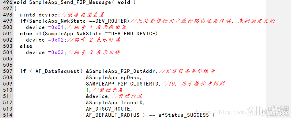

发送部分程序
发送部分代码只需要修改点播发送函数,修改后的代码如下所示:
第 499 行:编译器会自动根据用户选择的是路由还是终端,来定义SampleApp_NwkState 变量,若选择 RouterEB-Pro 来编译,则 SampleApp_NwkState=DEV_ROUTER。
第 499~504 行:给各个终端和路由器一个编号。
第 507~514 行:将编号发送出去。
