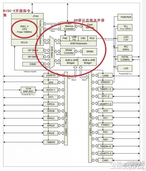

RISC-V 处理器采用哈佛结构,可以使用相互独立的总线来读取指令和加载/存储数据。指令代码和数据都位于相同的存储器地址空间,但在不同的地址范围。程序存储器,数据存储器,寄存器和 I/O 端口都在同一个线性的 4 GB 的地址空间之内。
注:Cortex M3:采用了ARMv7架构的,使用哈佛结构的内核。
Cortex M4:采用了ARMv7架构的,使用哈佛结构的内核。(较前者最大区别,增加了一个DSP处理功能,SIMD单指令多数据功能。其他区别请自己在实际项目开发中验) 。
RISC-V 处理器具有简单的动态分支预测、指令预取缓冲区和本地内存等多种高效微架构特点。它支持32个通用寄存器(GPRs)和用于性能/面积权衡的快速乘法器。
1.系统架构

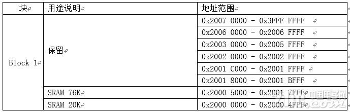

2)储存器 Block1 内部区域功能划分
Block1 用于设计片内的 SRAM。GD32VF103 内部 SRAM的大小为 32KB

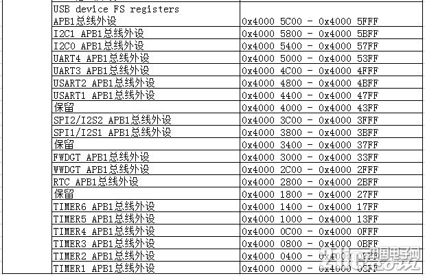

3)储存器 Block2 内部区域功能划分
Block2 用于设计片内的外设,根据外设的总线速度不同,Block 被分成了 APB和 AHB
两部分.AHB挂载高速外设(最高可到108MHz), APB挂载低速外设(APB1速度限制为54MHz,APB2可以全速运行最高可到108MHz)。
