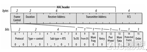

    1) 请求发送(Request To Send,RTS)数据包
    2) 清除发送(Clear To Send,CTS)数据包

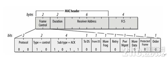

    3) ACK确认(RTS/CTS)

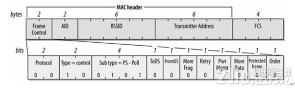

    4) PS-Poll: 当一部移动工作站从省电模式中苏醒,便会发送一个 PS-Poll 帧给基站,以取得任何暂存帧
控制帧通常与数据帧搭配使用,负责区域的清空、信道的取得以及载波监听的维护,并于收到数据时予以正面的应答,借此促进工作站间数据传输的可靠性

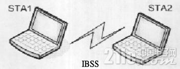

WLAN有以下三种网络拓扑结构:
1) 独立基本服务集(Independent BSS, IBSS)网络(也叫ad-hoc网络)
2) 基本服务集(Basic Service Set, BSS)网络
3) 扩展服务集(Extent Service Set, ESS)网络

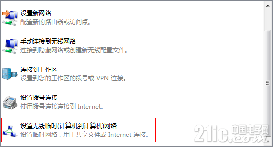

 楼主| deadtime 发表于 2019-9-7 16:44 | 显示全部楼层
1) AD-Hoc网络
win7自带的AD-Hoc组建功能,可以让我们很方便的在一个小范围内快速组建"局域网",联网打游戏啥的很方便

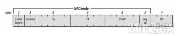

0x1: 管理帧协议格式
(Beacon(信标)帧)
(Probe Request(探测请求)帧)
(Probe Response(探测响应)帧)
(ATIM帧)
(Disassociation(解除关联)与Deauthentication(解除认证)帧)
(Association Request(关联请求)帧)
(Reassociation Request(重新关联请求)帧)
(Authentication(身份认证)帧)

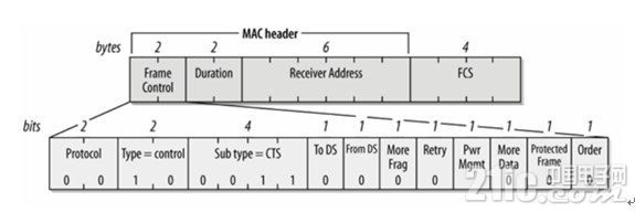

 楼主| deadtime 发表于 2019-9-7 16:48 | 显示全部楼层
1. 帧控制结构(Frame Control)
    1) Protocol Version: (协议版本)通常为0
    2) Type: 帧类型,管理帧: 00
    3) Subtype: 进一步判断帧的子类型
        3.1) Beacon(信标)帧
        3.2) Probe Request(探测请求)帧
        3.3) Probe Response(探测响应)帧
        3.4) ATIM帧
        3.5) Disassociation(解除关联)
        3.6) Deauthentication(解除认证)帧
        3.7) Association Request(关联请求)帧
        3.8) Reassociation Request(重新关联请求)帧
        3.9) Authentication(身份认证)帧
    4) To DS: 表明该帧是否是BSS向DS发送的帧
    5) From DS: 表明该帧是否是DS向BSS发送的帧
    6) More Fragment: 用于说明长帧被分段的情况,是否还有其它的帧,如果有则该值设置为1
    7) Retry(重传域): 表示该分段是先前传输分段的重发帧。
    8) Power Management: 表示传输帧以后,站所采用的电源管理模式
        8.1) 为1: STA处于power_save模式
        8.2) 为0: STA处于active模式
    9) More Data: 表示有很多帧缓存到站中。即至少还有一个数据帧要发送给STA是设置为1。
    10) Protected Frame: 表示根据WEP(Wired Equivalent Privacy)算法对帧主体进行加密。如果帧体部分包含被密钥套处理过的数据,则设置为1,否则设置为0
    11) Order(序号域): 在长帧分段传送时,该域设置为1表示接受者应该严格按照顺序处理该帧,否则设置为0
2. Duration/ID(持续时间/标识)
表明该帧和它的确认帧将会占用信道多长时间,Duration 值用于网络分配向量(NAV)计算
3. Address Fields(地址域):
    1) Destination Address
    2) Source Address
    3) BSS ID
4. Sequence Control(序列控制域): 用于过滤重复帧
    1) MSDU(MAC Server Data Unit), 12位序列号(Sequence Number)
    2) MMSDU(MAC Management Server Data Unit), 4位片段号(Fragment Number)组成
5. Frame Body(Data): 发送或接收的信息。对于不同类型的数据帧来说,这个域的格式差别较大
    1) Beacon(信标)帧
        1.1) Timestamp(时戳)位: 可用来同步 BSS 中的工作站 BSS 的主计时器会定期发送目前已作用的微秒数。当计数器到达最大值时,便会从头开始计数
        1.2) Beacon interval位: AP点每隔一段时间就会发出的Beacon(信标)信号,用来宣布 802.11网络的存在。我们打开无线连接的时候之所以能看到很多Wi-Fi点就是因为它
        1.3) Capability information位: 发送Beacon信号的时候,它被用来通知各方,该网络具备哪种性能
        1.4) SSID服务集标识(Service Set Identity): 由字节所形成的字串,用来标示所属网络的BSSID,即我们在Wi-Fi连接前看到的接入点名称
        1.5) 跳频参数组合(PH Parameter Set): 包含了加入 802.11跳频(frequency-hopping)网络所需要的参数
        1.6) 直接序列参数集合(DS Parameter Set): 指明网络所使用的信道数
        1.7) 免竞争参数集合(CF Parameter Set): 出现在支持免竞争接入点所发送的 Beacon帧中,并非必须
        1.8) IBSS 参数集合(IBSS Parameter Set): 指明ATIM window (数据待传指示通知信息间隔期间)
        1.9) TIM数据待传信息(Traffic Indication Map): 指示有哪些工作站需要接收待传数据
        1.10) Country: 国家识别码
        1.11) 功率限制(Power Constraint): 让网络得以向工作站传达其所允许的最大传输功率
        1.12) 信道切换宣告(Channel Switch Announcement): 为了警告网络中的工作站即将变换信道
        1.13) 禁声(Quiet): 为了避免与特定的军事雷达技术彼此干扰
        1.14) 发射功率控制报告(TPC Report): 指明链路的衰减情况,可以帮助工作站了解该如何调整传输功率
        1.15) 扩展物理层(ERP)
        1.16) 支持速率(Supported Rates): 无线局域网络支持数种标准速率。当移动工作站试图加入网络,会先检视该网络所使用的数据速率。有些速率是强制性的,每部工作站都必须支持
     ,有些则是选择性的
        1.17) RSN强健安全网络(Robust Security Network)
        2.1) SSID服务集标识(Service Set Identity): 由字节所形成的字串,用来标示所属网络的BSSID,即我们在Wi-Fi连接前看到的接入点名称
        2.2) Supported Rate(支持速率)
        2.3) 扩展支持速率(Extended Supported Rate)
        3.1) Timestamp(时戳)位: 可用来同步 BSS 中的工作站 BSS 的主计时器会定期发送目前已作用的微秒数。当计数器到达最大值时,便会从头开始计数
        3.2) Beacon interval位: AP点每隔一段时间就会发出的Beacon(信标)信号,用来宣布 802.11网络的存在。我们打开无线连接的时候之所以能看到很多Wi-Fi点就是因为它
        3.3) Capability information位: 发送Beacon信号的时候,它被用来通知各方,该网络具备哪种性能
        3.4) SSID服务集标识(Service Set Identity): 由字节所形成的字串,用来标示所属网络的BSSID,即我们在Wi-Fi连接前看到的接入点名称
        3.5) 支持速率(Supported Rates): 无线局域网络支持数种标准速率。当移动工作站试图加入网络,会先检视该网络所使用的数据速率
        3.6) 跳频参数组合(PH Parameter Set): 包含了加入 802.11跳频(frequency-hopping)网络所需要的参数
        3.7) 直接序列参数集合(DS Parameter Set): 指明网络所使用的信道数
        3.8) 免竞争参数集合(CF Parameter Set): 出现在支持免竞争接入点所发送的 Beacon帧中,并非必须
        3.9) IBSS 参数集合(IBSS Parameter Set): 指明ATIM window (数据待传指示通知信息间隔期间)
        3.10) Country: 国家识别码
        3.11) FH Hopping Parameters
        3.12) FH Pattern Table
        3.13) 功率限制(Power Constraint): 让网络得以向工作站传达其所允许的最大传输功率
        3.13) 信道切换宣告(Channel Switch Announcement): 为了警告网络中的工作站即将变换信道
        3.14) 禁声(Quiet): 为了避免与特定的军事雷达技术彼此干扰
        3.15) IBSS 动态选项(IBSS DFS):在 IBSS 中负责动态选频的工作站可以在管理帧中传递 IBSS DFS 信息元素
        3.16) 发射功率控制报告(TPC Report): 指明链路的衰减情况,可以帮助工作站了解该如何调整传输功率
        3.17) 扩展物理层(ERP)
        3.18) 扩展支持速率(Extended Supported Rate)
        3.19) RSN强健安全网络(Robust Security Network)
    4) ATIM帧
        5.1) Beacon Code
        6.1) Beacon Code
        7.1) Capability information位: 发送Beacon信号的时候,它被用来通知各方,该网络具备哪种性能
        7.2) Listen interval位: 为了节省电池的电力,工作站可以暂时关闭 802.11网络接口的天线。当工作站处于休眠状态,接入点必须为之暂存帧
        7.3) SSID服务集标识(Service Set Identity): 由字节所形成的字串,用来标示所属网络的BSSID,即我们在Wi-Fi连接前看到的接入点名称
        7.4) Supported Rate(支持速率)
        8.1) Capability information位: 发送Beacon信号的时候,它被用来通知各方,该网络具备哪种性能
        8.2) Listen interval位: 为了节省电池的电力,工作站可以暂时关闭 802.11网络接口的天线。当工作站处于休眠状态,接入点必须为之暂存帧
        8.3) Current AP Address位: 使用Current AP Address(目前接入点的地址)位来表明目前所连接的接入点的 MAC地址
        8.4) SSID服务集标识(Service Set Identity): 由字节所形成的字串,用来标示所属网络的BSSID,即我们在Wi-Fi连接前看到的接入点名称
        8.5) Supported Rate(支持速率)
        9.1) Authentication Algorithm Number: 指明认证程序所使用的认证类型
        9.2) Authentication Transaction Sequence Number: 用以追踪身份认证的进度
        9.3) Status Code: 状态代码用来表示某项过程成功或失败
        9.4) 质询口令(Challenge Text): 802.11所定义的共享密钥身份认证系统。会要求移动工作站必须成功解码一段加密过的质询口令。这段质询口令的发送系通过 Challenge Text
    (质询口令)信息元素
6. FCS(CRC): 包括32位的循环冗余校验(CRC),用于检错,注意是检错不是纠错

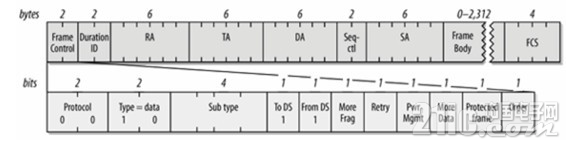

0x2: 数据帧协议格式
数据帧的形式取决于网络的形式。帧究竟属于哪种类型,完全取决于subtype(子类型)位,而与其他位是否出现在帧中无关
(IBSS 数据帧的一种)
(接入点发送(From AP)的帧,数据帧的一种)
(发送至接入点(To AP)的帧,数据帧的一种)
(WDS帧,数据帧的一种)
 楼主| deadtime 发表于 2019-9-7 16:49 | 显示全部楼层
这个域的具体格式和控制帧的子类型有关,不同的子类型会有一些微小的差别
    1) IBSS
        1.1) Destination Address
        1.2) Source Address
        1.3) BSSID
        每个BSS都会被赋予一个BSSID,它是一个长度为48个bit的二进制识别码,用来辨识不同的BSS
    2) From AP
        2.1) Destination Address
        2.2) BSSID
        2.3) Source Address
    3) To AP
        3.1) BSSID
        3.2) Source Address
        3.3) Destination Address
    4) WDS
        4.1) BSSID
        4.2) Source Address
        4.3) Destination Address
[SA,只有WDS中的帧有这个字段]

0x3: 控制帧协议格式
(RTS帧,控制帧的一种)
(CTS帧,控制帧的一种)
(ACK帧,控制帧的一种)
(PS-Poll帧)
 楼主| deadtime 发表于 2019-9-7 16:50 | 显示全部楼层
    2) Type: 帧类型,控制帧: 01
    3) Subtype: 进一步判断帧的子类型:
        控制帧
        3.1) 请求发送(Request To Send,RTS)数据包
        3.2) 清除发送(Clear To Send,CTS)数据包
        数据帧
        3.3) ACK确认(RTS/CTS)
        3.4) PS-Poll: 当一部移动工作站从省电模式中苏醒,便会发送一个 PS-Poll 帧给基站,以取得任何暂存帧
    4) To DS: 表明该帧是BSS向DS发送的帧时,该值设置为1
    5) From DS: 表明该帧是DS向BSS发送的帧时,该值设置为1
    控制帧负责处理无线介质的访问,因此只能够由无线工作站产生。传输系统并不会收送控制帧,因此这两个Bit必然为0
    6) More Fragment: 用于说明长帧被分段的情况,是否还有其它的帧,如果有则该值设置为1。
    控制帧不可能被切割,这个Bit必然为0
    控制帧不像管理或数据帧那样,必须在序列中等候重送,因此这个 Bit必然为0
    More Data bit只用于管理数据帧,在控制帧中此Bit必然为0
    10) Protected Frame: 表示根据WEP(Wired Equivalent Privacy)算法对帧主体进行加密。如果帧体部分包含被密钥套处理过的数据,则设置为1,否则设置为0。
    控制帧不会经过加密。因此对控制帧而言,Protected Frame bit必然为0。
    11) Order(序号域): 在长帧分段传送时,该域设置为1表示接受者应该严格按照顺序处理该帧,否则设置为0。
    控制帧是基本帧交换程序(atomic frame exchange operation)的组成要件,因此必须依序发送。所以这个Bit必然为0
表明该帧和它的确认帧将会占用信道多长时间,Duration 值用于网络分配向量(NAV)计算。
注意: 在PS-Poll帧中不包含Duration/ID这个字段
    3.1) RTS(请求发送帧)
        3.1.1) Receiver Address(接收端地址)
        接收大型帧的工作站的地址
        3.1.2) Transmitter Address(发送端地址)
        RTS帧的发送端的地址
    3.2) CTS(允许发送)
        3.2.1) Receiver Address(接收端地址)
    3.3) ACK(应答)
        3.3.1) Receiver Address(接收端地址)
    3.4) PS-Poll(省电模式一轮询)
        3.4.1) AID(连接识别码 association ID)
        连接识别码是接入点所指定的一个数值,用以区别各个连接。将此识别码置入帧,可让接入点找出为其(移动工作站)所暂存的帧
        3.4.2) BSSID
        此位包含发送端目前所在 BSS(AP)的BSSID ,此BSS 建立自目前所连接的AP
        3.4.3) Transmitter Address(发送端地址)
        此为PS-Poll帧之发送端的 MAC地址
4. FCS(CRC): 包括32位的循环冗余校验(CRC),用于检错,注意是检错不是纠错
