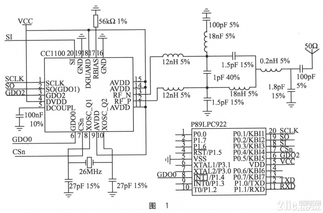

本文介绍一种适用于远程计数无线传输的测试系统,该系统主要由德州仪器(TI)公司的CC1100射频收发器和飞利浦(Philips)公司的微处理器P89LPC922构成。

    本设计由1个主机和1~32台终端从机组成。从机通过内部传感器计数后将数据以无线方式传送给主机,主机负责整个系统的调度、显示、配置。
    (2)微控制器P89LPC922
    P89LPC922芯片具有8 KB Flash程序存储器、1 KB可擦除扇区和64字节可擦除页,可擦除单个字节,指令执行时间只需2~4个时钟周期,指令执行速率6倍于标准80C51器件,有可配置的片内振荡器和 RC振荡器、增强型UART,具有波特率发生器及自动地址识别和通用的中断功能。
    (3)射频芯片CC1100
    CC1100的主要特点有:体积小(20引脚,QLP 4 mm×4 mm),工作频率为300~1000 MHz,接收灵敏度高(1.2 kb/s下110 dBm),数据传输率最大可达500 kb/s,功耗低(RX中15.6 mA,2.4 kb/s,433 MHz),在所有频段输出功率高达+10 dBm;SPI接口,支持ASK、OOK、2-FSK、GF-SK和MSK调制模式,具有无线唤醒(WOR)功能等。
    由于高频收发信号会对MCU部分产生干扰,所以无线通信部分应单独做1块PCB板,并外加屏蔽。P89LPC922和CC1100的连接如图1所示。
