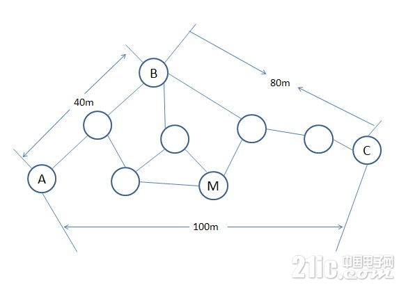

2)DV-HOP(Distance Vector-Hop)算法
  DV-HOP算法是为了避免对节点距离直接测量而提出的一种基于矢量路由的非测距定位算法。该算法的核心思想是通过距离矢量路由方法获取未知节点与信标节点之间的最小跳数,并计算每跳的平均距离,然后以每跳的平均距离与最小跳数的乘积作为未知节点与信标节点的估算距离,再使用三边测量法估算未知节点的坐标位置。举个例子:
  A、B、C为信标节点,M为未知节点,A到B和C的距离分别为40m和100m,而A到B和C的最小跳数分别为2和5,则A的平均跳距为:
  (40+100)/ (2+5)=20m,同理可以得到B和C的平均跳数为24m和22.5m,则可以计算M距离三个信标节点的距离分别为:
  3*20m,2*24m,3*22.5m,然后就可以利用三边测量法估算出M的坐标。这种方法实现比较简单,但是精度较差,不适合稀疏的以及拓扑不规则的网络。

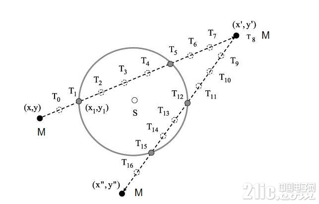

4)MAP算法
  MAP(Mobile Anchor Point)是一种基于移动信标节点的非测距定位算法,也有称为MAN(Mobile Anchor Node)。其基本思想是利用可移动的信标节点在监测区域中移动并周期性的广播其当前的位置信息,然后可以确定两条以未知节点为圆心的弦,这两条弦的垂直平分线的交点就是圆心。
  如图所示,S为未知节点,M为移动的信标节点,在T1时刻M移动到S的通信范围之内,然后在T5时刻移出S的通信范围,这样就可以确定了两条弦  T1T5,在T12时刻M又重新移动到S的通信范围之内,然后又在T15时刻移出S的通信范围,这样又可以确定一条弦T12T15,这两条弦的垂直平分线的交点即为圆心S的坐标,然后以圆心坐标作为未知节点S的位置。
  该算法有与其他非测距定位算法相比有较高的精确度,但是缺点是移动节点是必须要有足够能量支持其在监测区域内移动,并且当未知节点的位置发生变化时,该算法有比较大的误差。
