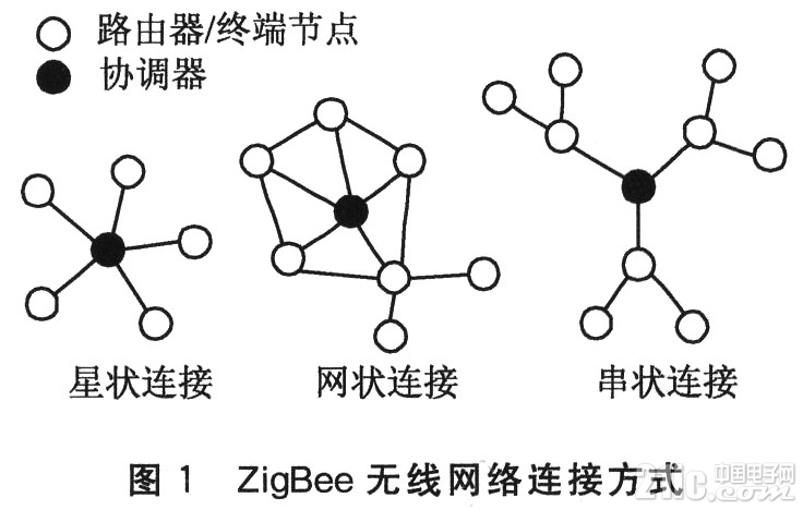

  ZigBee无线传感执行网络必须要有一个协调器作为整个网络的传输与控制中心,另外还要有若干路由器和终端节点。它有3种最基本的连接方式:星状连接、网状连接和串状连接,如图1所示。
  星状连接方式比较简单,只能组建包含较少节点的无线网络,各个终端节点通过协调器实现网络连接。网状连接中任意节点之间都可以传递信息。串状连接中增加了若干路由器,用于对数据进行转发。
  在ZigBee2006全功能协议栈中,网络连接方式的选择可通过在nwk_globals.c和nwk_globals.h中对 STACK_PROFILE_ID的设置来实现。STACK_PRO-FILE_ID有3种量,分别对应着星状连接、网状连接和树状连接网络。

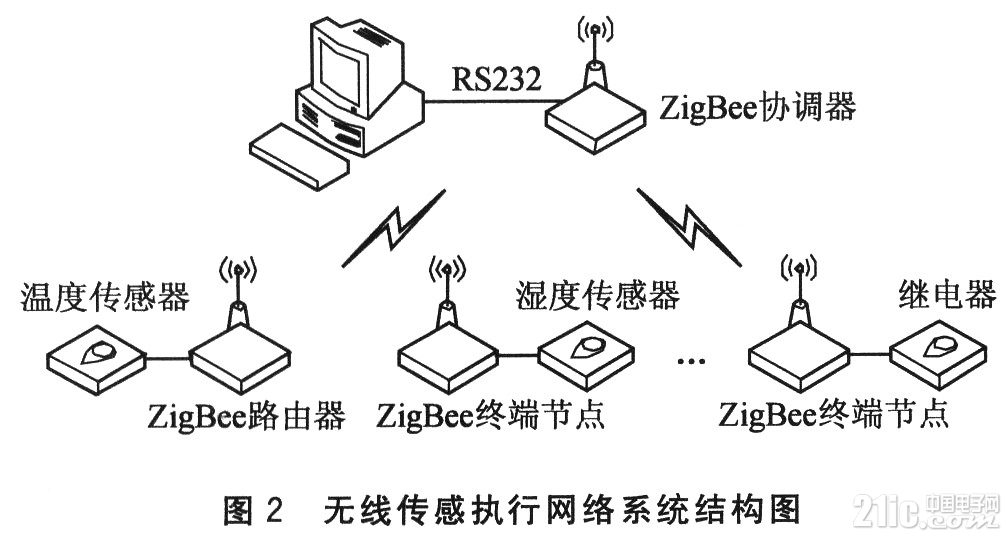

  系统的整体结构如图2所示。
  系统中布置有一个协调器与PC机相连,同时布置有若干终端节点或路由器,使其连接温度、湿度和光敏电阻等传感器来监测房间环境。另外,房间中还布置有一些终端节点与执行器连接,用于控制窗帘的开关、台灯的亮灭等。协调器和终端节点在房间内组成了一个星状结构的ZigBee无线传感执行网络。
  系统的整体工作过程是:首先由协调器节点成功创建ZigBee网络,然后等待终端节点加入。当终端节点及传感器上电后,会自动查找空间中存在的 ZigBee网络,找到后即加入网络,并把该节点的物理地址发送给协调器。协调器把节点的地址信息等通过串口发送给计算机进行保存。当计算机想要获取某一节点处的传感器值时,只需要向串口发送相应节点的物理地址及测量指令。协调器通过串口从计算机端收到物理地址后,会向与其相对应的传感器节点发送数据,传达传感器测量指令。传感器节点收到数据后,通过传感器测量数据,然后将测量结果发送给协调器,并在计算机端进行显示。

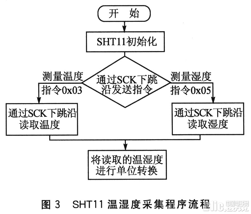

  4.1 系统采集温湿度的程序设计
  系统温湿度的采集使用的SHT11数字式温湿度传感器采用两线制数字接口,编程十分方便。温湿度采集程序流程如图3所示。

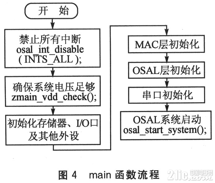

  系统软件基于TI公司免费提供的Zig-Bee2006协议栈,程序中嵌入了实时操作系统,用于对网络组建、节点加入、数据收发等功能运行统一调度。进行程序设计时,首先在协议栈应用层程序中添加相应的任务,然后运行任务即可处理。ZigBee2006协议栈的main函数流程如图4所示。
  OSAL层初始化时,通过osalAddTasks函数提供任务列表,向实时操作系统中添加用户所需要的任务。在该函数中,TI公司已经添加了一些任务,如硬件应用层初始化及处理函数、网络层初始化及处理函数、应用层初始化及处理函数等。在该函数中添加自己的任务,添加任务函数如下: osalTaskAdd(CSCE_Init,CSCE_ProcessEvent,OSAL_TASK_PRIORI-TYLOW);
  osalTaskAdd 函数在OSAL层中的OSAL_Task.C文件中定义,其作用是添加一个任务到任务列表。其中,第1个参数CSCE_Init为用户任务的初始化函数的函数名,第2个参数CSCE_ProcessEvent为用户任务的处理函数的函数名,第3个参数 OSAL_TASK_PRlORITY_LOW为用户任务的优先级。
  任务初始化函数CSCE_Init和任务处理函数CSCE_ProcessEvent都需要遵循ZigBee2006协议栈的格式。其中,CSCE_Init函数和CSCE_ProcessEvent函数需要在应用层头文件SampleApp.h中进行声明。
  CSCE_Init函数有一个参数task_id,该参数为任务ID,具体值由OSAL进行分配。CSCE_ProcessEvent函数有2个参数:第 1个参数与CSCE_Init函数相同,为任务ID;第2个参数events为需要处理的事件,它是一个16位的二进制数,每一位代表一个事件。

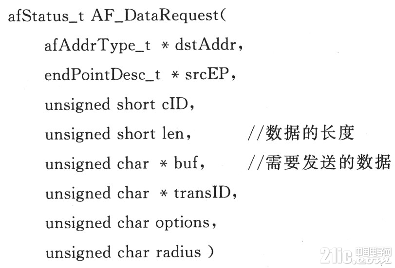

  利用OSAL层进行任务设计时,必须保留系统任务事件SYS_EVENT_MSG(0x8000),该事件为强制事件。进行任务处理时,首先要对系统任务事件是否发生进行判断,任务处理流程如图5所示。由于ZigBee2006协议栈为全功能协议栈,不需要对IEEE 802.15.4和ZigBee规范进行全面的了解,只需要在应用层进行一些设计和改动,即可实现数据的发送、接收以及网络组建功能。在终端节点的 CSCE_ProcessEvent函数的上电初始化处理部分,加入物理地址和短地址提取函数,然后调用发送函数将物理地址向协调器发送。协议栈中的物理地址获取函数为NLME_GetExtAddr(),其返回结果为一个指向节点的64位IEEE地址的指针。短地址的获取函数为 NLME_GetShortAddr(),其返回结果为一个16位的无符号整型数据。
  数据发送函数在ZigBee2006规范的原语中已经规定了其参数的顺序及意义。具体到TI/Chipcon公司所提供的ZigBee2006协议栈中,该函数为AF_DataRequest,其具体形式如下:
  在协调器端和路由器(或终端节点)的CSCE_Pro-cessEvent函数中接收到数据部分(即CSCE_MessageMS-GCB函数)中对数据进行处理,将所接收到的数据(即物理地址和短地址)通过串口发送到计算机端,进行显示。

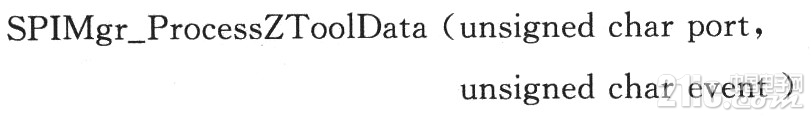

ZigBee2006协议栈中设计了串口接收处理函数:
  该函数在MT目录的SPIMgr.C中。实验中,在协调器端调用该函数,即可从PC机端接收数据并进行相应的处理。
