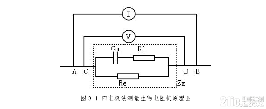

    本文分析了四电极法测量电阻抗的基本原理,推导了电阻抗模值
和相位角的计算公式,并基于测量芯片AFE4300设计一种生物电阻
抗的计算方法;提出了一套多频率激励的生物电阻抗测量电路,采用
TI公司的集成前端模拟测量芯片AFE4300为阻抗测量模块,STM32
为核心控制器,并对校准电路、电源电路进行了详细的分析,设计出
开发板电路。

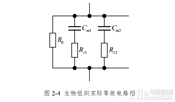

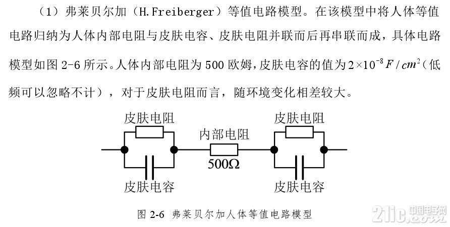

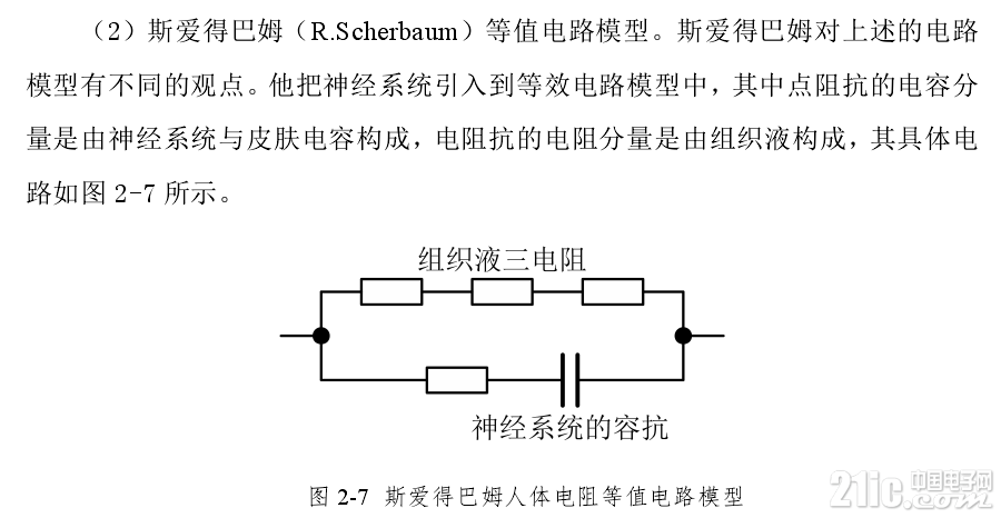

人体生物电阻抗信号的测量是生物电阻抗检测技术的一个重要应用,如何利用该检测技术无创、精确的提取人体电阻信号是当前研究的重点。本章首先简要的介绍了生物组织的等效电路模型,在该模型的基础上分析了Cole-Cole理论;然后针对生物电阻抗的频率特性,介绍了频散理论;最后着重分析了几种常用的生物电阻抗测量方法,选择四电极测量方法本文测量方法,为本文后续研究奠定理论基础。
