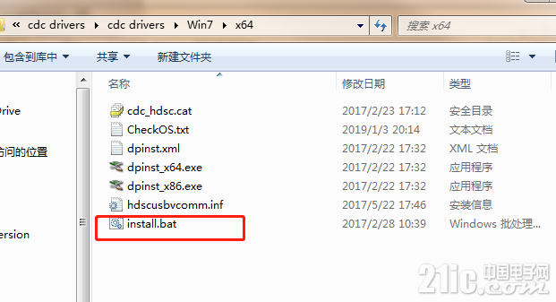

 楼主| djcap 发表于 2019-9-19 21:08 | 显示全部楼层 |阅读模式
折腾了1个多小时,虚拟串口驱动cdc drivers\dpinst_x64.exe以管理员身份运行无反应,双击安装也无反应!驱动软件是从华大ftp://180.168.214.142/站下载的,请各位大神帮忙解答,谢谢!

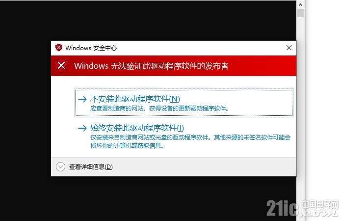

Cjy_JDxy 发表于 2019-9-19 21:37 | 显示全部楼层
我的是这个熊样,点击始终安装驱动程序软件也不管用。
 楼主| djcap 发表于 2019-9-20 08:45 | 显示全部楼层
估计是这个驱动程序编译封包不正常。
另外,重点是开发板插到USB上并没有新硬件提示,也没有要求安装驱动的提示。
今天联系一下华大的技术支持。
Cjy_JDxy 发表于 2019-9-20 23:13 | 显示全部楼层
我电脑原来xp的,不好使,装了WIN7,仿真器驱动还是装不上,禁止了数字签名。
martinhu 发表于 2019-9-21 13:49 | 显示全部楼层
应该是点击这个安装,不过有的计算机,即使是安装好了,禁止了数字签名,也不一定可以使用这个虚拟串口功能,可能因为那个操作系统缺少文件。
之前有帖子讨论过这个问题

Cjy_JDxy 发表于 2019-9-21 15:29 | 显示全部楼层
应该是点击这个安装,不过有的计算机,即使是安装好了,禁止了数字签名,也不一定可以使用这个虚拟串口功 ...
谢谢!我找到mdmcpq.inf那个文件,注释掉,无法保存,提示需要管理员权限。可是右键单击,没有管理员权限那一项。
