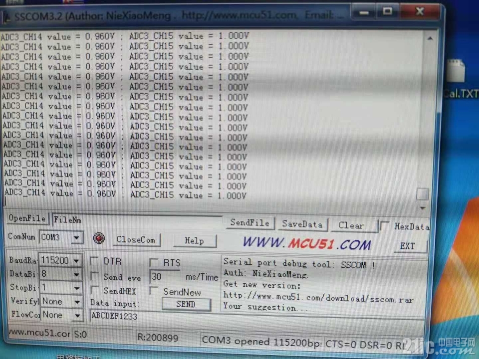

 楼主| 日生光军 发表于 2019-9-26 10:51 | 显示全部楼层 |阅读模式

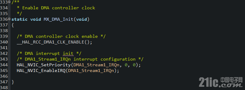

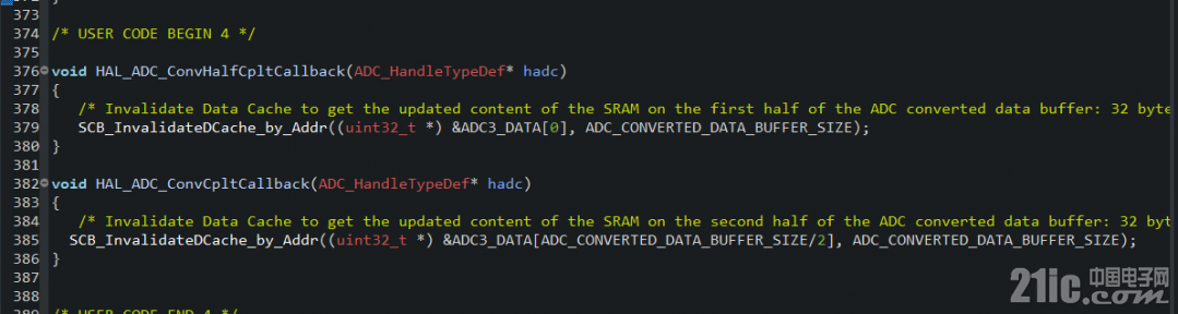

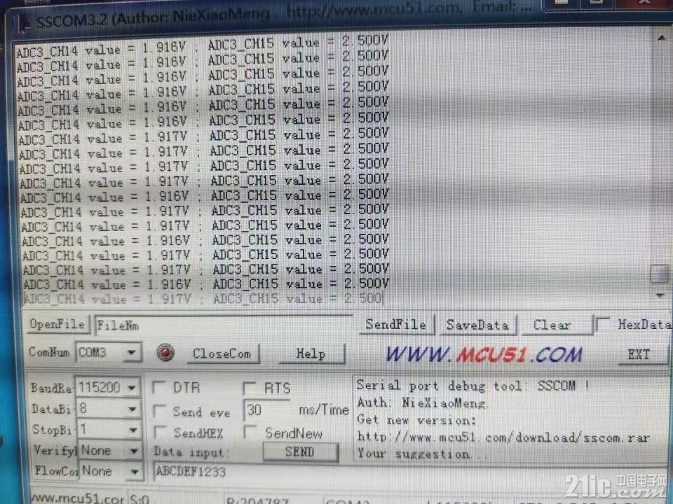

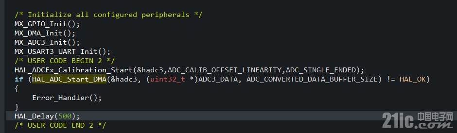

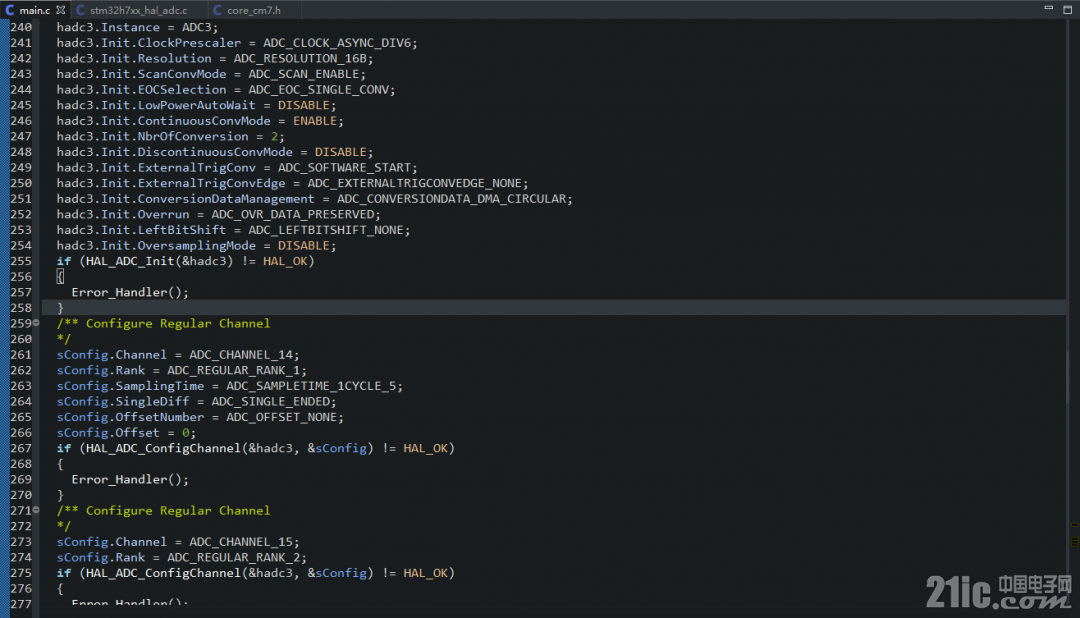

STM32H743 ADC DMA 数据传输丢数 请高手指点  详见图,我使用ADC3 IN14和IN15两个通道连续采集数据,使用在HAL_ADC_ConvHalfCpltCallback函数中调用SCB_InvalidateDCache_by_Addr((uint32_t *) &ADC3_DATA[0], ADC_CONVERTED_DATA_BUFFER_SIZE);转移数据;
在HAL_ADC_ConvCpltCallback函数中,SCB_InvalidateDCache_by_Addr((uint32_t *) &ADC3_DATA[ADC_CONVERTED_DATA_BUFFER_SIZE/2], ADC_CONVERTED_DATA_BUFFER_SIZE);转移数据,但是出现了图片上的数据缺失,请高手指点,不胜感激。。
kingkits 发表于 2019-9-26 13:17 | 显示全部楼层
那不是数据丢失,那只是两次采样数据是一样的(没变化)
香水城 发表于 2019-9-26 15:12 | 显示全部楼层
想知道你的数组的内存地址安排在哪里? 用的是哪个DMA?
caoenq 发表于 2019-9-26 17:10 | 显示全部楼层
我在使用STM32F1的时候遇到了类似的问题:ADC1,7个规则通道,Scan+DMA+ discontinus,每隔100ms开启一次转换扫描,会出现数据串道的问题,网上说是单片机硬件问题,无法解决。
即使两次采集到的数据一样,也是会触发DMA搬数据的,不应该是0

 楼主| 日生光军 发表于 2019-9-27 09:03 | 显示全部楼层
我用的ADC3  DMA1_Stream1通道
 楼主| 日生光军 发表于 2019-9-27 09:06 | 显示全部楼层
数组地址直接定义的全局变量,没有指定存放地址的。

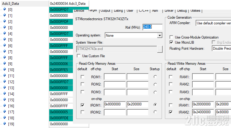

香水城 发表于 2019-9-27 14:15 | 显示全部楼层
看看你不是你代码配置或硬件连接方面。
我这边用STM32H743就ADC1/ADC3同时做了测试,使用DMA传输没有发现问题。
ADC1我开启了8个通道,分3次间断扫描转换,DMA传输。通过定时器触发转换。
ADC3我开启了你说的那两个通道,分别接地和AVDD。软件启动,循环转换,DMA传输。数据放在长度为20的一个内存数组。
HAL_ADCEx_Calibration_Start(&hadc1, ADC_CALIB_OFFSET, ADC_SINGLE_ENDED) ;
HAL_ADCEx_Calibration_Start(&hadc3, ADC_CALIB_OFFSET, ADC_SINGLE_ENDED) ;
HAL_ADC_Start_DMA(&hadc1, Adc1_Data,  8);
HAL_ADC_Start_DMA(&hadc3, Adc3_Data,  20);
HAL_TIM_Base_Start(&htim3);
本来下面有配置贴图的,不知怎么变成那样子了。 其实配置也没什么特别的。

非常感谢。我使用ADC3,通道是IN14和IN15,DMA使用的是DMA1_stream1,在转换一半中断拷贝数据和转换全部完成拷贝数据,另外我使用的编译器是STM32cubeIDE。

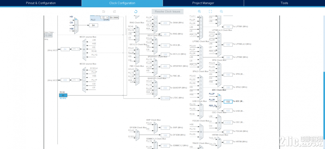

您好,您也碰到过么?是不是我ADC转换太快了?图片是我给配的时钟树。

香水城 发表于 2019-11-12 16:16 | 显示全部楼层
tangdianbing@16 发表于 2019-11-11 20:40
你好,能不能把您的代码传上来参考一下,我也在调STM32H743的ADC 用DMA 传输的,但是DMA总是没有中断信号 ...
关于ADC的DMA传输,库里面有参考代码。我的测试代码要去找找,经常会被更新,不一定有了。
你注意下你安排的内存是DMA可以访问到的,再就是注意Cache问题,保证读取数据时是更新过的。
