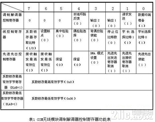

  ● 无线GSM模块的初始化
  GSM无线模块在传输AT命令和数据之前,必须对其进行正确的配置,即初始化,这样才能使其正常的工作。对GSM模块的初始化设置,可以通过设置其并行接口寄存器中的参数来完成。根据寄存器的比特功能(如表1所示)配置如下:
  ①设置波特率为9600bps。
  ②串行输入或输出字符的比特数为8比特。
  ③使能发送保持寄存器空中断
  ④FIFO使能,接收缓冲区触发电平为16字节。
  ⑤数据终端准备好,DTR为ON,有发送请求。

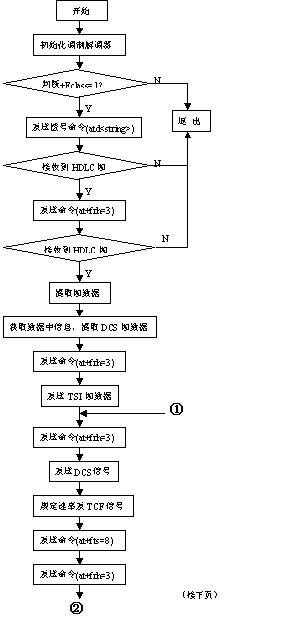

  ● 无线传真通信规程设计及单页传真样张发送的软件实现流程
  无线传真终端向PSTN网络内的普通G3传真机发送传真的过程,其实也是主控模块对GSM模块不断操作的过程,通过协调GSM模块完成信号的握手和数据的收发。作为数据通信终端设备(DTE)的主控模块向GSM模块发送命令,GSM模块作为数据通信设备(DCE)对命令做出响应,完成该命令的操作,并返回命令执行的结果码。这一操作贯穿了发送传真的整个过程。
  下图列出了应用该传真终端向PSTN网内的普通G3传真机发送单页传真样张的软件实现流程图。
  4 小结
  在对该设备的调试过程中,我们得出如下的结论:由于GSM网络有一定的频率漂移现象、信号在该信道上传输时间延迟大等特点,因此传输过程中的转换等待时间,比普通PSTN上的传真通信时要有所增长,才能较好的实现无线仿真传真机与普通传真机之间的通信。一般的等待时间是80ms或更长一点。但是应该肯定的是GSM无线传真通信为GSM系统增加了前景广阔的新业务,我们设计的无线传真终端设备具有便于携带、使用方便等特点,为广大用户应用GSM无线传真业务提供了很大的方便。
