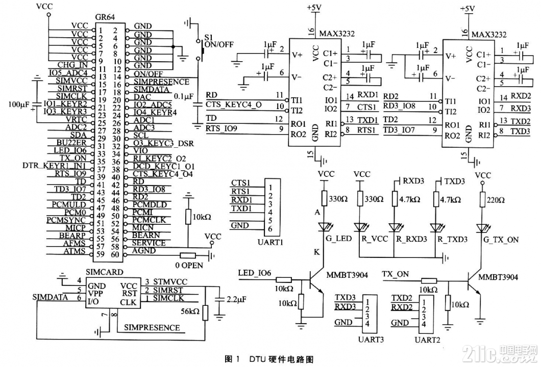

  2.1 DTU硬件电路
  DTU硬件电路如图1所示。
  模块工作电压VCC为3.2~4.5 V,可由降压芯片MIC29302bu将5V降至典型工作电压3.6V提供,5个发光二极管分别指示模块GSM网络注册状态,与GPRS网络交互,通信串口数据收发状态;由于模块引脚数字高电平为2.75 V,RS232电平转换芯片最好使用MAX3232等;ON/OFF脚和、VREF分别提供给终端,用于控制模块硬件开关机和检测模块开关机状态;USB口为调试信息和打印信息输出口。

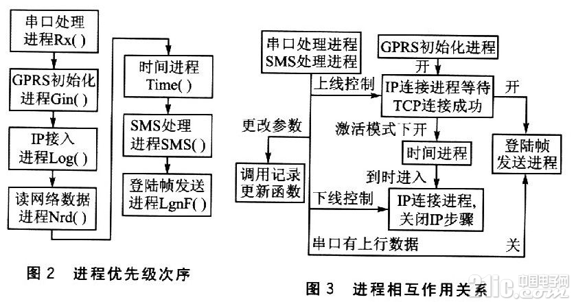

  该应用中GR64工作于内部脚本方式,利用集成开发环境M2mpowerIDE脚本可通过计算机串口从模块UARTl下载到内部脚本空间,并设置为上电自动运行。上电开机、模块注册网络后开始运行脚本:DTU先从数据NVM中读出运行参数,初始化后按预设运行。其中包括:网络连接参数,如GPRS接入点APN(GA:cmnet)、用户名(GU;wap)、密码(GP:wap)、主站IP及端口号(NS:061.183.125.114:l0001);系统参数,如通信协议(CP:TCP/UDP/SMS)、TP通信方式下工作模式(MD:RT实时在线/SA短信激活/DA振铃激活)、连续登陆失败停止登陆次数(CT:10次)、激活模式下无数据传输自动断网时间间隔(IT:30min),以及短信控制密码(SP:whzydz)等。所有参数均向数据通信串口(UART3)发送“+++”后,按上面的格式本地修改(可以一次更改多项,各参数间用分号隔开);改后向DTU发送LS,将得到所有参数的当前值。也可在运行过程中通过短信远程更改各参数,但须在短信的开头加上预先设定好的短信控制密码(PWD:whzydzCT:15;……);另外还可通过通信串口及短信方式控制模块上下线(SM:ONLINE/OFFLINE)及软件重启动(RESET),掉电重上电后将按最近一次更改的参数运行。程序流程如图2、同3和图4所示。

  ->执行TCP连接:tcpc(ScNm,Port,IP)。连接成功后,即可透明传输TCP数据。同时不停查询TCP连接状态字节和IP异常标志位时,当检测到TCP连接状态不是已连接或IP异常标志位置位时,Log()进程将调用ipc(ScNm)关闭IP,然后跳转到ipo()重连接。如此往复循环,就可以在检测到连接丢失(如主站软件关闭或断开侦听后重新打开)或数据传输过程中发生异步时序错误时自动重新接入。
