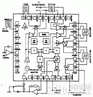

  如图 1所示,MAX2740接收IC将1.57542GHz的GPS/Glonass输入信号下变频至135.42MHz的第一中频。信号进入片内低噪声放大器(LAN)之前首先进行外部滤波,以便抑制镜频。集成化的LAN具有2.2dB(50Ω源阻抗)的典型噪声系数。MAX2740的一个关键优点在于它能提供足够的低噪声射频增益,以弥补因声表面波(SAW)滤波器的高选择性所造成的严重的信号损失而不牺牲接收机灵敏度。典型为-30dB的高输入IP3,再加上第一中频SAW所提供的高选择性,使其具有优异的抗干扰能力。第二级下变换器将信号混频至最终的15.42MHz中频。然后被送入一个增益控制范围达50dB的AGC放大器,总的接收器增益大于100dB。
图 1 MAX2740功能结构
  MAX2740输出为差分方式,使后续的三重自适应数字化具有很高的接收灵敏度和抑制带内干扰信号的能力。
