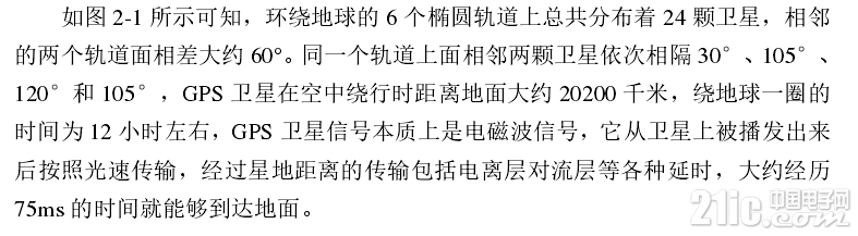

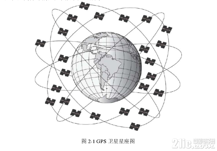

    GPS是由美国国防部研制的,其基本原理是利用在轨的人造地球卫星,卫星
上面发出电磁波信号,地面的接收机接收该信号然后完成定位解算得到接收机所
在位置,它是一个能够提供全球导航的无线电系统。1993年,美国建成了一个由
24颗卫星构成的完整星座,同时也宣告世界各国都可以使用GPS系统,GPS是世
界上第一个能够独立、全面运行的GNSS o GPS的空间卫星星座由正常工作的卫星
和备用卫星组成,正常工作有21颗,不过目前处于正常运行状态的卫星数据实际
上为犯颗左右,这样能够使地球上任一地方同时临空的卫星保持8一12个。GPS
卫星在空间分布的星座图如图2-1所示:
