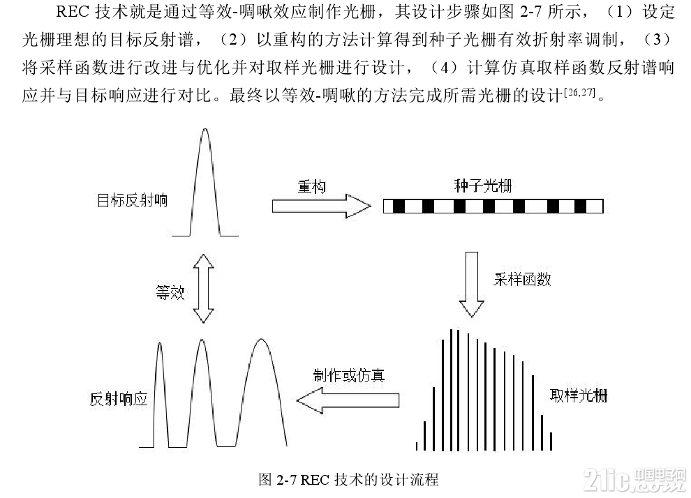

    光电子通讯技术的提高在很大程度上依赖于发射光源的利用,光源模块作为光发射
机而位于光纤通讯系统的最前端,决定了通讯系统性能的优劣,在系统中光源模块首次
将电流转化为光信号,在此过程中通过软硬件电路与激光器结合,以实现可调谐激光器
的控制驱动,为光源器件提供实际使用基础,直接影响了光源输出的激光性能。制作具
有高性价比、性能优良的波长可调谐光源模块是降低光通讯网络运营成本的关键,也是
近年来研究的热点。

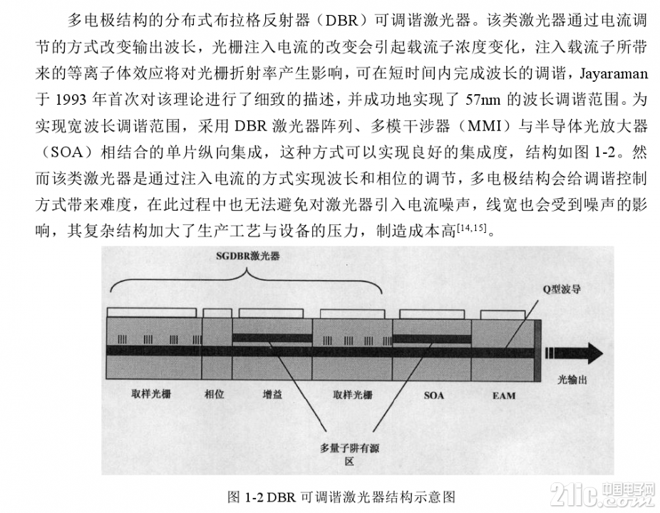

    外腔式可调谐半导体激光器(ECTL)。该种激光器通常以微机电系统(1V}MS
改变外腔衍射光栅角度来实现波长调谐功能,不同的衍射角度能够得到不同波长的激
射,衍射光栅角度的改变将导致激光器输出波长随之改变。图1-3所示为S antur公司2002
年研制的可调谐激光器,利用腔外的双轴1V}MS倾斜镜旋转将DFB激光器阵列的激光
祸合至光纤,配合温度的改变实现波长的精确调谐。该种结构由于存在外腔结构,有着
相对较长的有源区,可以具有输出功率大与线宽窄的特点。但是该类激光器包含了外腔
部分与微机电系统,不仅导致了成本的上升,还导致了激光器的庞大的体积,难以实现
单片集成,机械结构与外腔光路增加了其内部结构的复杂性,输出波长的精度差,调谐
速率的控制难度大,在调谐过程中很难保障其稳定性,因此在商品化量产与光通讯系统
的实际应用中存在难度

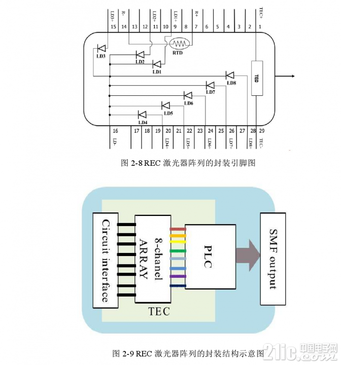

    TEC通过半导体材料的帕尔贴效应实现温度控制。利用两种半导体材料组成热电
偶,当有电流流过热电偶时,热量会从一段传输到另一端,出现一端放热,另一端吸热
的现象,这种现象被称为帕尔贴效应。当对利用该原理所制造的TEC通入电流时,TEC
的一面会产生热量,另一端会吸收热量,通入电流相反时,效果亦相反。该种方式可实
现激光器温度的控制,具有体积小、易调控、低损耗等优点

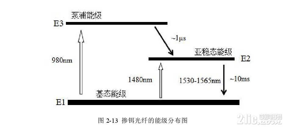

    在泵浦强光的激励下,EDFA可以将1550nm波长的信号激光进行光学放大,最终
得到大功率的信号光输出。

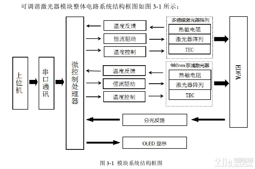

      该光源系统的微控制处理器S TM32F 103 VET6通过RS-232串口通讯的方式实现上
位机指令接收和信息反馈,根据指令要求设置外部电路驱动激光器阵列与泵浦激光器。
S TM32F 103 VET6以SPI通讯的方式驱动外部电流型DAC芯片Max5110实现激光器阵
列的多通道电流驱动。由于泵浦激光器所需驱动电流相对较大,故采用三极管放大方式
实现恒流驱动,该驱动电流由S TM32F 103 VET6自身的DA通道设定。通过TEC驱动
芯片Max8521实现激光器阵列与泵浦激光器的温度调控,激光器阵列的工作温度由
S TM32F 103 VET6自身DAC通道设定,由于泵浦激光器工作温度无需调节,故设定为
J恒定温度25 0C,热敏电阻作为温度反馈器件,通过STM32自身ADC通道进行采集。
光电探测器对EDFA所输出的激光通过分光器进行反馈采集,反馈量与实际输出量成线
性关系,根据采集量对泵浦激光器的驱动电流进行PID控制,以实现光源模块输出的高
度恒定。系统电路外接了OLED显示模块,用于信息的直观显示。

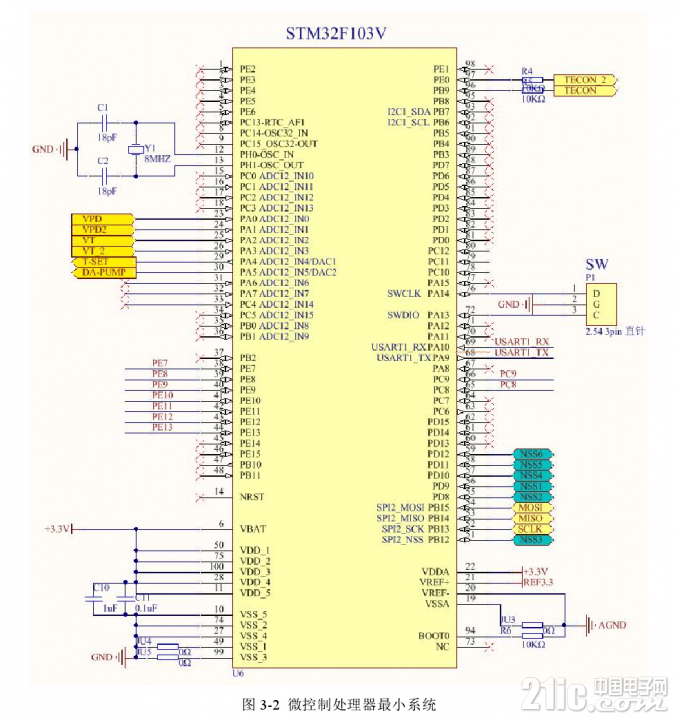

    S TM32F 103 VET6丰富的IO端口与强大的片内资源为本文的模块设计提供了便利,
本文设计中外部高频晶振选择频率为8MHz,采用串行单线调试(S WD)模式,以更少
的引脚接口与更高的可靠性完成程序调试与下载,串口被用来与上位机软件通讯,接受
上位机命令与反馈光源模块信息。SPI接口PB13, PB14, PB15用于驱动Max5110芯片,
选取了PB12, PDB, PD9, PD10, PD11, PD12作为多个SPI通讯对象的片选引脚。DAC
通道PAS与PA4分别用于设定泵浦激光器的驱动电流与REC激光器阵列的工作温度,
选取ADC端口PAO, PA1, PA2, PA3与PA6用于采集光源模块输出的分光功率、激光
器阵列的工作温度以及泵浦激光器驱动电流等参数。选取IO端口PEO与PB9推挽输出
高电平或低电平至温控芯片使能端,使得TEC温度控制电路开启或关闭。
 楼主| 東南博士 发表于 2019-10-21 11:05 | 显示全部楼层
 楼主| 東南博士 发表于 2019-10-21 11:06 | 显示全部楼层
    本文采用ADM3202芯片作为电平转换芯片,该芯片具有极低的功耗与较高的转换
效率,是一种双通道的高速RS232接口器件,其最高数据速率为230 kbps。在该芯片的
经典应用电路中,引脚TIN与ROUT分别连接S TM32F 103 VET6所发出与接收的串行
数据,引脚TOUT与RIN分别连接RS-232标准电平的串口设备。通过C3,  C4,  C5,
C6四个外部电荷泵电容(C0.1 wF)作为倍压器与反相器,配合芯片内部的电压倍增与电
压转换电路实现RS-232电平与TTL电平之间的转换,因此利用模块电路系统中的3.3V
单电源对其供电即可工作。
