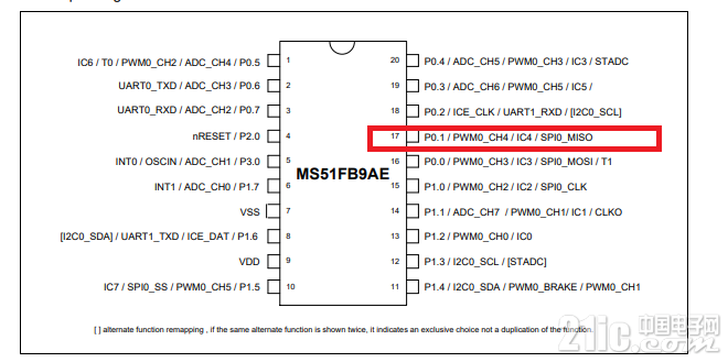

[技术问答] MS51FB9AE PWM波通道4无法输出PWM波
 楼主| 18576478035 发表于 2019-10-24 11:16 | 显示全部楼层 |阅读模式
有人知道为啥吗?PWM4 p01 引脚 ???没有波形输出
示例代码也不行,其它5个通道都可以

pigluffy 发表于 2020-6-23 22:54 | 显示全部楼层
因為MS51FB9AE本身並沒有PWM4,請看底下的TSSOP封裝圖
