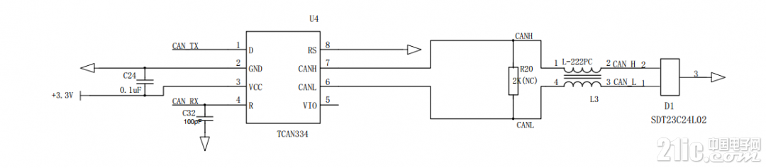

只使用了can0通道,在正常工作模式下,接收正常,发送一直发不出去,显示“显性位错误”,回环模式可以正常工作。下面是初始化程序:

TX端和rx端是直接连芯片的,左边我现在已经把电阻和电感去掉了,现象还是和没去掉一样。终端电阻120欧姆用上了

问题解决了,我can0通道用的引脚是PA11和PA12
在数据手册上写的使用PA11和PA12时CAN0_REMAP=00,之前我理解为使用PA11和PA12时不开启重映射,在官方库里面液只有部分重映射和完全重映射两个选项,
没有第一个选项
红色标记的是我自己加上的,然后gpio_pin_remap_config(GPIO_CAN0_NO_REMAP,ENABLE);这句一加,开启复用后就可以正常发送了
这个库有点意思的,有些选项没有,还是需要多看看芯片手册。
