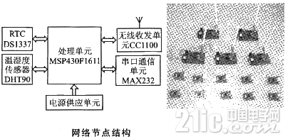

  本设计中处理单元采用了TI公司的16位低功耗单片机 MSP430 F1611,无线传输单元采用低功耗无线收发模块 CC1100 ,传感采集单元采用温湿度传感器DHT90,电源模块采用两节普通7号电池。此外,考虑到很多数据具有时间相关性,本设计还加入了实时时钟DS1337构成的时间控制单元。节点组成如图2所示,节点实物图如图3所示。

  无线收发单元选用CC1100射频芯片。该芯片体积小,功耗低,数据速率支持1.2~500 kbps的可编程控制,可以工作在915 MHz、868 MHz、433MHz、315 MHz四个波段,在所有频段提供-30~10 dBm输出功率。本文中CC1100工作在433 MHz的频率上,采用FSK调制方式,数据速率为100 kbps,信道间隔为200kHz。
  CC1100与单片机采用SPI接口连接,原理图如图4所示。SPI总线接口技术是一种高速、高效率的串行接口技术,主要用于扩展外设和进行数据交换。

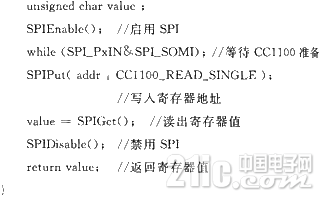

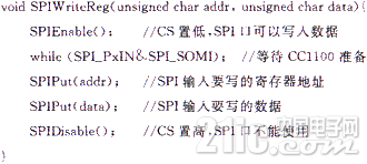

  下面是利用SPI与MSP430F1611通信的示例代码。
      (1) 往CC1100指定寄存器写入一个数值
      (2) 读单个寄存器值
