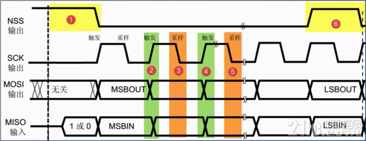

  起始、停止信号
  图16-1
  如上图,编号1和6即为起始和停止信号的发生区域。NSS电平由高变低,则产生起始信号;NSS电平由低变高,则产生停止信号。从机检测到自己的NSS线电平被置低,则开始与主机进行通讯;反之,检测到NSS电平被拉高,则停止通讯。

数据有效性
  MOSI和MISO线在SCK的每个时钟周期传输一位数据,开发者可以自行设置MSB或LSB先行,不过需要保证两个通讯设备都使用同样的协定。从图16-1看到,在SCK的上升沿和下降沿时进行触发和采样。

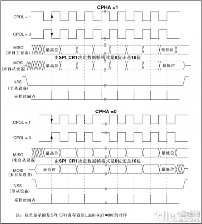

  CPOL、CPHA
  CPOL:即在没有数据传输时,时钟的空闲状态的电平。
  CPHA:即数据的采样时刻。
  图16-2
  SPI_CR1寄存器的CPOL和CPHA位组合配置成四种时序关系,即四种通讯模式。
  如图16-2所示,如果CPOL被清0,则SCK在空闲状态保持低电平,反之被置1则保持高电平;如果CPHA位被清0,则在SCK每个时钟周期的第1个边沿(奇数边沿)进行数据位采样,反之被置1则在SCK每个时钟周期的第2个边沿(偶数边沿)采样。

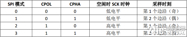

  如下表所示的四种SPI通讯模式。
  有一点需要注意的是,主机和从机需要工作在相同的模式下才能正常通讯。
