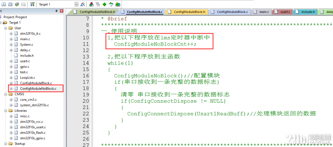

【转载】单片机AT指令配置模块程序模板(非阻塞版)

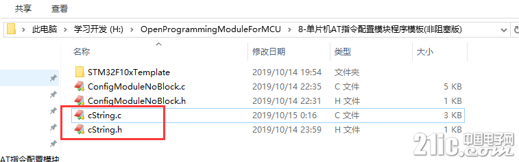

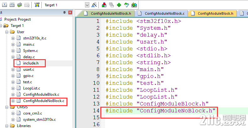

 楼主| HuangHongLun 发表于 2019-10-31 19:07 | 显示全部楼层 |阅读模式
拷贝这两个文件到自己的工程

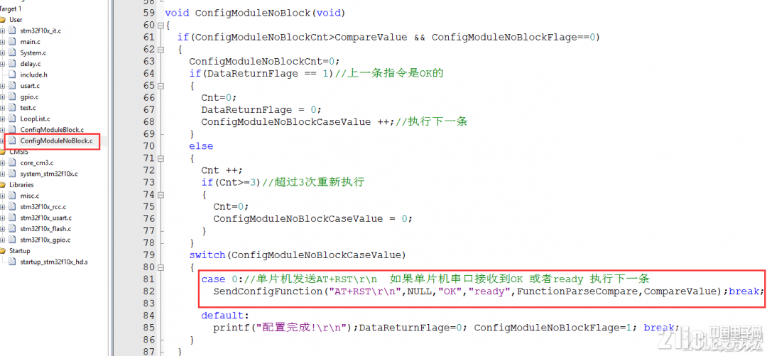

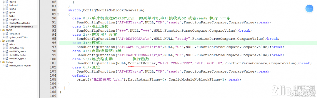

 楼主| HuangHongLun 发表于 2019-10-31 19:08 | 显示全部楼层
测试1://单片机发送AT+RST\r\n  如果单片机串口接收到OK 或者ready 执行下一条
测试视频:
https://qqqqqbucket.oss-cn-beijing.aliyuncs.com/%E5%8D%95%E7%89%87%E6%9C%BA%E6%A8%A1%E5%9D%97%E5%8C%96%E7%A8%8B%E5%BA%8F/%E5%8D%95%E7%89%87%E6%9C%BAAT%E6%8C%87%E4%BB%A4%E9%85%8D%E7%BD%AE%E6%A8%A1%E5%9D%97%E7%A8%8B%E5%BA%8F%E6%A8%A1%E6%9D%BF(%E9%9D%9E%E9%98%BB%E5%A1%9E%E7%89%88)/20191014_224710.mp4

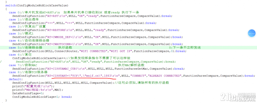

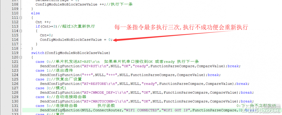

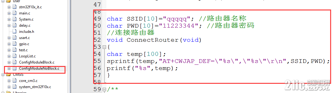

测试2: 平时发送数据的时候有时候需要先执行一些函数打包数据,然后再发送
为了直观,我做的单片机控制WIFI连接路由器的程序
测试:为了直观一点,我分别监听了STM32发送的  和 WIFI发送的数据
https://qqqqqbucket.oss-cn-beijing.aliyuncs.com/%E5%8D%95%E7%89%87%E6%9C%BA%E6%A8%A1%E5%9D%97%E5%8C%96%E7%A8%8B%E5%BA%8F/%E5%8D%95%E7%89%87%E6%9C%BAAT%E6%8C%87%E4%BB%A4%E9%85%8D%E7%BD%AE%E6%A8%A1%E5%9D%97%E7%A8%8B%E5%BA%8F%E6%A8%A1%E6%9D%BF(%E9%9D%9E%E9%98%BB%E5%A1%9E%E7%89%88)/20191014_230134.mp4

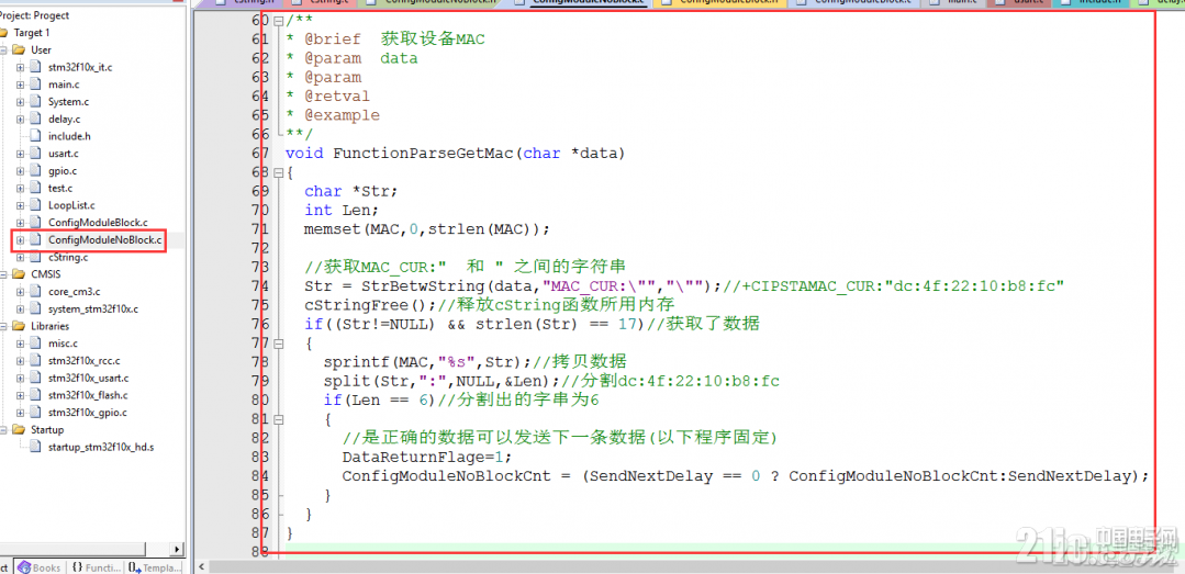

然后说一下,
  1. /**
  2. * @brief  »ñÈ¡É豸MAC
  3. * @param  data
  4. * @param
  5. * @retval
  6. * @example
  7. **/
  8. void FunctionParseGetMac(char *data)
  9. {
  10.     char *Str;
  11.     int Len;
  12.     memset(MAC,0,strlen(MAC));
  13.
  14.     //»ñÈ¡MAC_CUR:"  ºÍ " Ö®¼äµÄ×Ö·û´®
  15.     Str = StrBetwString(data,"MAC_CUR:"",""");//+CIPSTAMAC_CUR:"dc:4f:22:10:b8:fc"
  16.     cStringFree();//ÊÍ·ÅcStringº¯ÊýËùÓÃÄÚ´æ
  17.     if((Str!=NULL) && strlen(Str) == 17)//»ñÈ¡ÁËÊý¾Ý
  18.     {
  19.         sprintf(MAC,"%s",Str);//¿½±´Êý¾Ý
  20.         split(Str,":",NULL,&Len);//·Ö¸îdc:4f:22:10:b8:fc
  21.         if(Len == 6)//·Ö¸î³öµÄ×Ö´®Îª6
  22.         {
  23.             //ÊÇÕýÈ·µÄÊý¾Ý¿ÉÒÔ·¢ËÍÏÂÒ»ÌõÊý¾Ý(ÒÔϳÌÐò¹Ì¶¨)
  24.             DataReturnFlage=1;
  25.             ConfigModuleNoBlockCnt = (SendNextDelay == 0 ? ConfigModuleNoBlockCnt:SendNextDelay);
  26.         }
  27.     }
  28. }

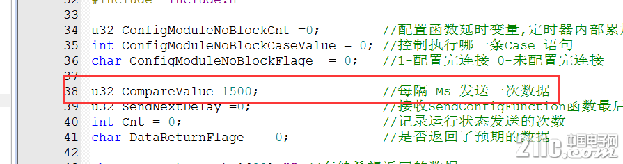

这两句代码不要动!
如果判断数据处理成功,就写上这两句就可以.
最后一个参数
这个参数是控制如果当前指令返回正确,控制发送下一条数据的时间  写 CompareValue  就是下一条立即发送
如果不希望下一条立即发送,可以写 0 - CompareValue  的值,延时时间为 (CompareValue  - 你输入的值 ) Ms

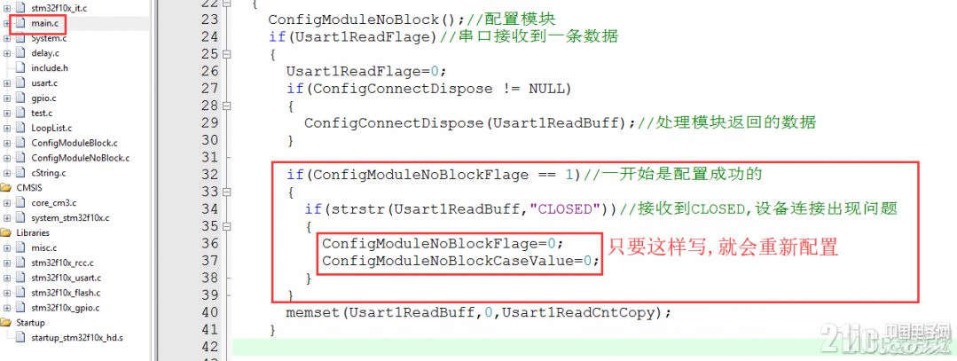

假设 串口接收到 CLOSED  咱需要重新配置
为了实现那个效果,我连接我的TCP服务器,然后大约20秒,服务器会自动断开连接,然后WIFI就会打印 CLOSED
测试:

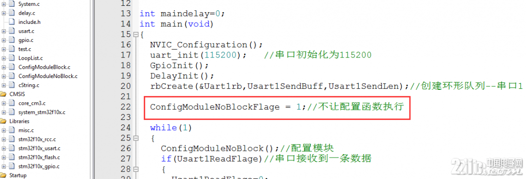

然后说一下
如果你希望程序一开始进来的时候不希望程序执行
