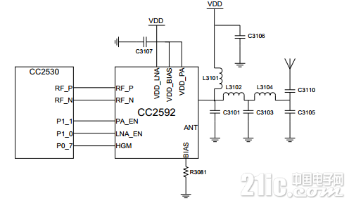

网络范围扩展器只需要几个外部组件,应用电路图中未显示CC2530-CC2592EM的完整示意图或布局。电路板布局将对CC2530-CC2592EM的射频性能有很大影响。当在高功率水平下使用CC2530-CC2592EM时,需要投诉射频屏蔽fcc谐波排放法规。
为了获得最佳性能,必须使用适当的电源去耦。上图是一个简化的仅显示输出匹配和减少的VDD去耦组件数量的示意图。
CC2592除了PA、LNA和RF开关外,还包括一个BARUN和一个匹配网络使与CC2530的接口无缝。
