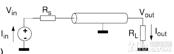

说到传输线理论中的阻抗匹配,其目的或原因,各种书籍都有说,这里直接给出结论:
①无反射
②无幅射
3  传输效率高
④无干扰
问题的引出:
请看下图----
阻抗匹配要求Rs=RL=Zo!
看着很完美,但这个电路有什么缺点呢?
在古代时候,电源电压很高 ,可能看不出来,但是现在IC的电源电压越降越低,有的是甚至是1.8V,,1.2V供电。
此时电源电压幅度降低一半,是不可接受的。
此时,如果用诺顿等效驱动传输线,就可以解决上面的问题了:
此时,信号电压没有损失,但是电流却损失了一半。
而且,如果在集成电路中做精密匹配电阻,电阻值变化30%左右,对于阻抗匹配来说,上面两种电路结构都是不能接受的。

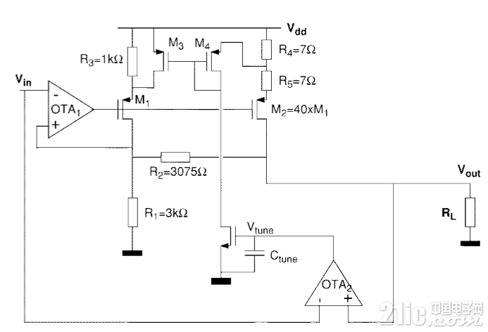

 楼主| xukun977 发表于 2019-11-1 18:23 | 显示全部楼层
于是现在问题转换成:
请设计一个驱动电路,在保证阻抗匹配的前提下,既无电压损失,也无电流损失,对阻抗的变化还要不灵敏!
更“过分”的要求是:用户使用不同特征阻抗的传输线代换了(例如75欧代替50欧),仍旧要阻抗匹配;负载RL被用户调大或调小了,仍旧要自动匹配。
 楼主| xukun977 发表于 2019-11-1 18:29 | 显示全部楼层
有人设计了下图电路,顺利解决上面的问题:
这个电路的可自行调节范围:38欧姆----85欧姆,电源电压2.4V,THD在0--10M和1.2V时为50dB,静态功耗9mW
电路设计是思路是什么?上面电路的工作原理是?
