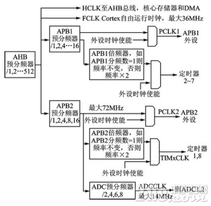

   STM32 系列的 CPU能提供8个定时器,其中TIM1和TIM8是高级定时器,可用于各种用途,包括测量输入信号的脉冲长度(输入捕捉)或产生输出波形(输出比较)等,它们的时钟由 APB2提供。TIM2~TIM7是普通定时器,时钟由 APB1提拱。图1为STM32时钟树中有关定时器的部分。
  图1 STM32中有关定时器的时钟树
  从图1可以看出,从系统设置的时钟源产生的时钟频率输入到AHB预分频器,进行分频处理,然后经过APB1预分频器和APB2预分频器给不同模块提供不同的时钟频率。下面以定时器2作为例子说明。当AHB预分频器输入频率为72 MHz的时候,由于APB1支持的最大频率为36 MHz,所以APB1预分频器,设置必须大于或等于2,假设设置为2,则在APB1倍频器中,频率被设置为72 MHz(当APB1分频数=1的时候,APB1倍频器加倍系数为1,当APB1分频数》1的时候,APB1倍频器加倍系数为2),所以最终提供给定时器2~7的频率为72 MHz。所以只需要设置APB1预分频器和APB1倍频器的值,便可以提供不同频率的定时器。定时器采用计数溢出的方式触发定时器中断,因此想要使用定时器,必须先配置好定时器中断。

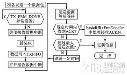

  应用程序执行发送命令时,按照协议栈从上层一层层封装好数据后,最终把数据交给basicRfSendPacket()函数处理。具体发送过程如图2所示。
  图2 CC2520发送数据流程图
  图中封装的格式按照协议要求,内容主要包括数据长度、帧控制域(FCF)、目的地址、源地址、目的网络ID、源网络ID、发送数据、CRC(Cyclic Redundancy Check)校验码等。当采用的是硬件CRC检验时,不需要用户计算添加CRC检验码,也不需要CRC检验数据写入TXFIFO(CC2520发送缓冲区)中,有专门的寄存器存储CRC检验数据,由硬件完成检验和发送。当采用软件CRC检验时,需要用户自己计算CRC检验数据,并填写在帧的最后两字节中,随帧中其他数据一起写入TXFIFO。
  封装好后把数据写入TXFIFO中,注意CC2520发送缓冲区为128 字节,不能超出这个范围,否则会引发TX_OVERFLOW异常。然后,打开接收数据中断后才能调用发送命令发送数据,在这里可以对发送过程进行完全的控制,比如在发送数据的过程中,可以通过捕获SFD引脚的上升沿信号来对发送准确计时。发送数据后等待接收方回复ACK,如果在规定时间内没有收到ACK,则判定重传次数是否超过最大重传次数,没有的话则按照一定策略退避一段时间后再重新发送这个数据包,如果超过最大重传次数则丢弃这个包,并设置发送失败标志供上层程序参考。如果在规定时间内收到ACK,则会触发RX_FRM_DONE中断,会调用basicRfRxFrmDoneIsr()接收数据中断处理程序对收到的ACK包进行分析,如果是对刚发送包的正确回复,则表示发送成功,更新相应信息,例如发送序列号加1,更新发送状态,清除 TX_FRM_DONE异常等。

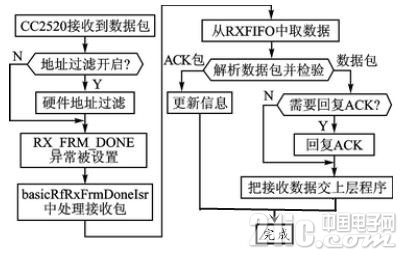

  接收过程和发送过程类似,具体接收流程如图3所示。
  图3 CC2520接收数据流程图
