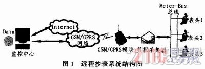

1 无线抄表系统
       整个无线抄表系统包括光电直读式水表表头、Meter-Bus总线接口电路、GPRS/GSM模块、微控制器和自来水公司计算机监控终端5大部分,其结构图如图1所示。为了降低功耗,本设计中所有的模块不一直处于工作状态,各个模块在微控制器的指挥下定时工作,即抄表系统的所有模块的工作方式为“长时间休眠,短时间工作”。其中,休眠周期(小时、天、周、月)由管理员用计算机终控端通过GPRS模块发布。微控制器接收GPRS/GSM模块收到的指令后,修改抄表周期,同时根据设定的抄表周期通过Meter-Bus接口电路控制光电直读水表表头读取当前的水量值,然后再利用GSM/GPRS无线网络发给计算机终端,实现定时自动抄表。

    利用GSM网络实现无线抄表比较简单,它由光电直读表头、数据采集器、GSM模块和监控中心组成。数据采集器与监控中心通过GSM模块连上GSM网络即可,以短信的形式将数据通过GSM网络发送到监控中心,其系统结构图如图2所示。基于GPRS的抄表系统由光电直读表头、数据采集器、GPRS模块、Intemet网络和监控中心组成,其系统结构见图3。数据采集器和GPBS模块通过串口进行通信,将采集的数据通过GPBS网络发送,然后再接入Intemet网络,最后传输到监控中心,实现远程抄表。其中,在通信刚开始时,GPRS模块首先发起连接监控中心,监控中心从收到的数据包中获得必要的信息后,两者才能建立通信。监控中心通过Internet接入GPRS网络,需要采用动态域名,地址映射等技术,才能实现无缝连接。综上所述,GPRS的安装、配置和技术要求比GSM复杂得多,一般需要参考相关手册才能设置。
