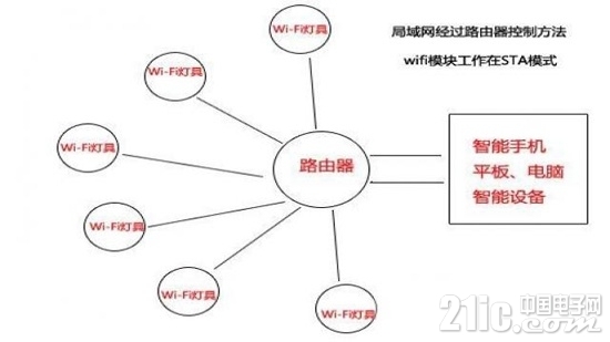

  第二种方法:wifi模块工作sta模式,智能终端和wifi模块工作由无线路由器提供的无线网络环境中,数据信号经过无线路由器转发,从而实现局域网无线控制。(如图二)
  局域网过路由器点对点控制(图二)

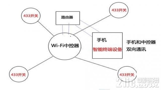

  第三种方法:利用我们的wifi的STA模式作为中控器,wifi中控器和其他设备终端的无线通讯可以采用433技术、315技术、2.4G技术,形成一个以wifi中控器的局域网。(如图三)
  433和wifi技术局域网控制(图三)
  提示:433无线技术是无线单向技术,优点,传输距离比较远;Wifi中控器与433开关之间采用433技术通讯。此时的wifi模块处于STA模式。

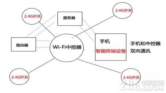

  2.4G与wifi局域网控制方式(图四)
  提示:2.4G技术是双线无线技术,但是传输距离相对较短;Wifi中控器与2.4G开关之间采用2.4G技术通讯,此时的wifi模块处于STA模式。

  方法二:wifi技术与其他技术结合,如wifi与2.4G或者wifi与433技术等等。此时的wifi模块工作在STA模式下,手机的2G、3G、4G或者其他wifi网络形成一个网络,从而达到控制。(图六——为wifi与433技术结合)
  433技术和wifi模块技术广域网控制技术(图六)
  wifi模块作为中控器与433无线技术结合,形成广域网控制示意图(如图七)
  2.4G与wifi模块技术远程控制示意图(图七)
  wifi模块作为中控器与2.4G无线技术结合,形成广域网控制示意图;广域网控制就是这样实现的。
