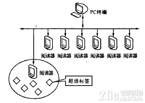

  采用主动RFID后,标签内部带电池,主动发射信号,手持式阅读器可以不主动发射功率,同时识别多个目标。系统由主动式标签和传感器组成的超级标签会周期性地传输经过微处理器处理的数据,阅读器就会读取在读取范围内超级标签内的数据信息。阅读器会针对标签中的信息进行处理,然后将信息传输到计算机上 (图2)。
  图2 RFID系统
