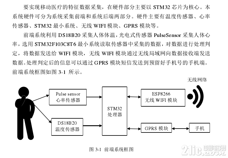

    系统硬件部分主要由电源模块、传感器模块、STM32控制模块、无线W IFI
模块和GPRS模块构成。
    STM32控制模块,对传感器、无线W IFI和GPRS进行控制和设定,对采集
的数据进行相应处理。
    传感器模块,主要包含温度传感器和心率传感器,温度传感器模块采集人体
体温和心率传感器采集人体心率。
    无线W IFI模块,通过无线网络,实现数据信息在前端采集系统和后端接收系
统直接进行传输。
    GPRS模块,通过短信方式,根据处理器处理和控制,对体征数据信息向手机
端进行报警。
    电源模块,实现电压转换,给系统中各个模块提供相应工作电压
