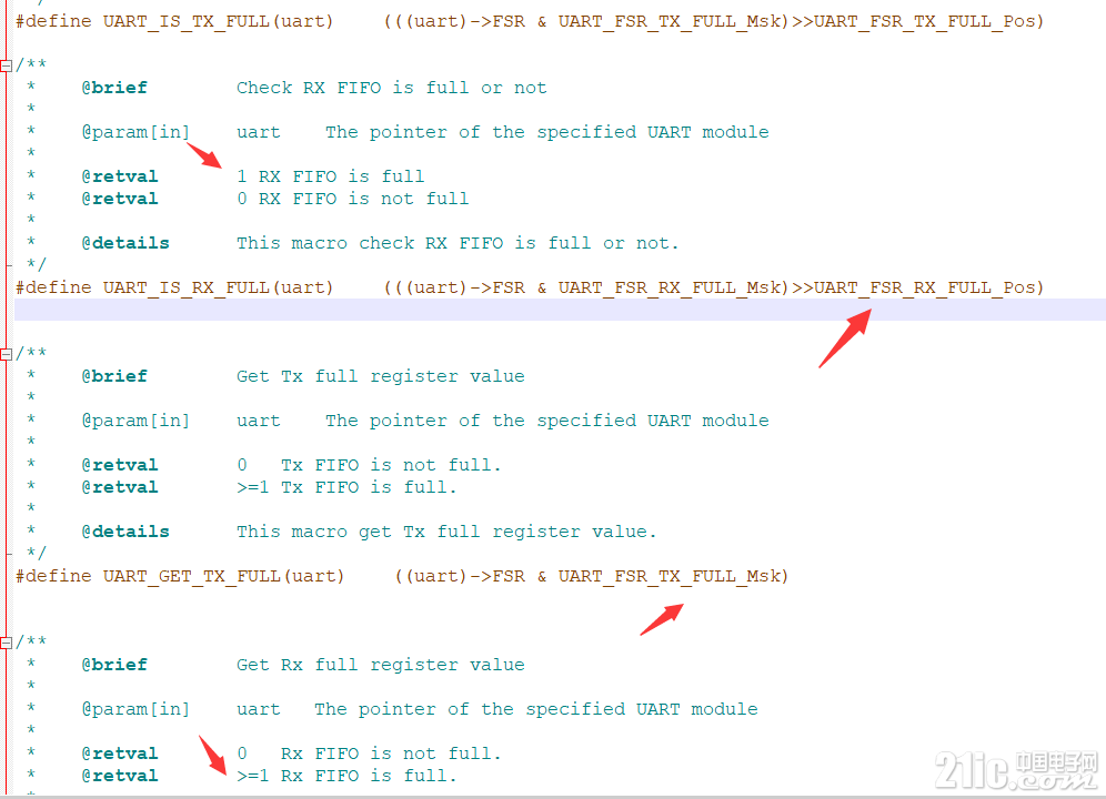

头文件中有一些这种定义,之前不懂,今天配合库函数搞懂了。POS表示位置,直接说在这个32位数字的第几位,MSK,是在这个第几位标定位1,其他全是零,类似蒙版,如果用这个数去罩住别的数,你只能看到这个位有1的是什么。要通过逻辑操作,例如与操作。&
IS的这个标定到位,直接取出来这位,只剩余0或者1,GET那个是不处理成0或者1,只到0或者非0这一步。

这是C的基本知识,然后我没掌握好啊,另外头文件命名规则也要掌握牢固。

原来如此,这个意思
小灵通2018 发表于 2019-11-22 21:12 | 显示全部楼层
好多厂家的头文件都这么应用的。

属于ARM阵营. 常用的位操作套路;
