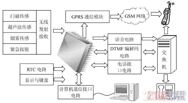

  该系统以单片机C8051F020 最小系统为核心控制电路, 减小单片机的电磁辐射对数字无线电路造成的干扰, 提高系统的稳定性。传感器组和数字无线收发模块组成环境监控电路, 监测环境安全状况。GPRS 通信模块和DT MF 双音多频编解码电路组成系统的报警信息传输通道。GPRS 通信模块通过GSM 网络, 向用户手机发送短信, 传递报警信息。DT MF 双音多频编解码电路通过固定电话网络实现自动拨号和远程控制。电话接口电路包括断线检测电路、振铃检测电路、自动摘机电路, 实现断线检测、振铃检测、自动摘机。语音电路则用于报警提示音存储和放音控制。图1 为系统总体设计框图。
图1  系统总体设计框图
  2. 1  系统硬件设计
  该系统主要由5 个硬件模块组成: 数字无线收发电路、GPRS 接口电路、DTMF 双音多频编解码电路、电话接口电路、语音电路。

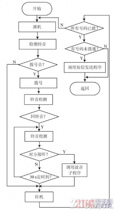

  2. 2. 2  报警子程序
  当报警时, 调用摘机函数模拟摘机, 并进行铃音检测。铃音检测时单片机计数器T 0 定时4 s, 计数器T 1对MT 8888 IRQ 输出方波进行4 s 计数。据程控交换机协议, 铃音信号为误差+ 25 H z 的450 Hz连续正弦波, 拨号音是连续的, 忙音为0. 35 s 通、0. 35 s断, 回铃音为1 s 通、4 s 断。可设定计数门限, 据计数值的不同进行铃音识别。如, 拨号音的计数上下门限为( 450+25) * 4= 1 900 和( 450- 25) * 4= 1 700。如图3 所示。
图3 报警子程序流程图
