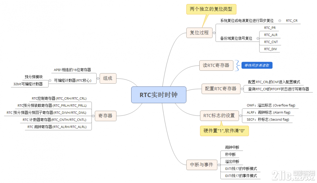

思维导图
 楼主| 杨寅辉 发表于 2019-11-30 21:26 | 显示全部楼层

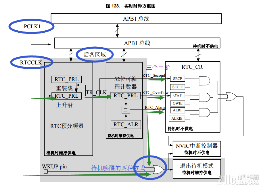

RTC框图
 楼主| 杨寅辉 发表于 2019-11-30 21:27 | 显示全部楼层

认识理解
RTC在相应软件配置下,可以提供日历功能。
有独立的时钟源与电源(RTC处在备份域)
RTC与计算机的时钟相似,系统断电(关闭Vdd电源),Vbak电源供电(可以是纽扣电池),这样重启计算机时钟依旧可以显示正确。
