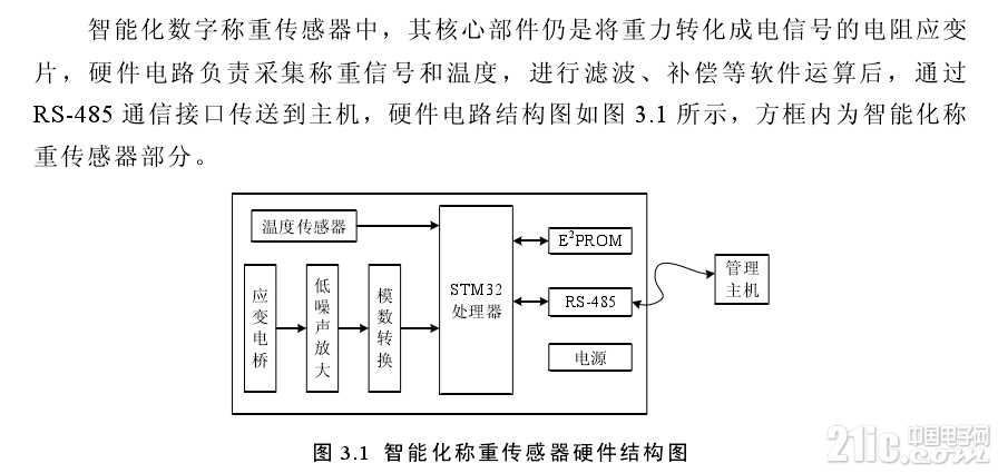

 楼主| 東南博士 发表于 2019-12-3 13:38 | 显示全部楼层
智能化应变称重传感器的硬件结构
