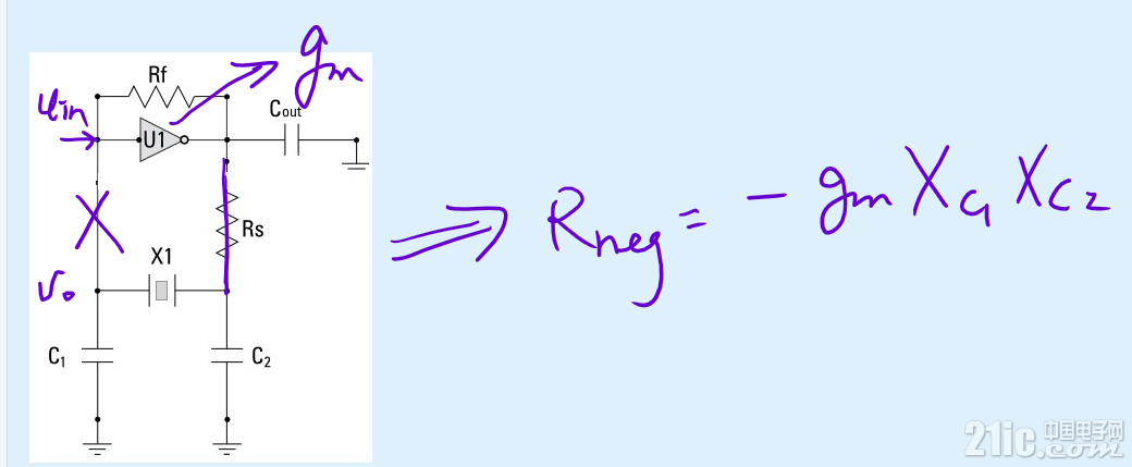

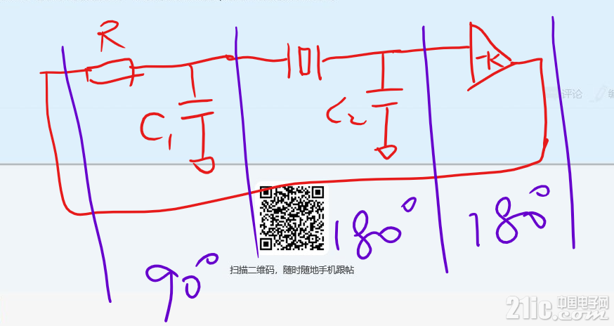

研究振荡器可以用负阻的观点,也可以用负反馈的观点,两者有异曲同工之处。
先不要电阻Rs,环路增益用负阻标示为:
可见,电容C1和C2越小,环路增益越大!!!!!
电阻Rs降低环路增益!!!!!!!!!!!
这些信息对调试电路很重要,不知道具体原理,起码要知道元件值往哪个方向调。

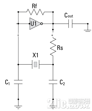

电阻Rf的确定
大多数处理器电路中都包含了电阻Rf,但有的可能没有,所以第一步要确定所在电路中到底有没有Rf.
如果有相关资料明确指出有无是最省事的了,如果没有相关资料,电容晶振等元件先不要接上去,然后通电测试反相器输入和输出端电压,如果电压是电源电压的一半左右,说明微处理器等电路中有电阻Rf了。如果电压是逻辑高低电平,那就是没有。
电阻Rf的阻值大小,和电路振荡频率有关,规律是振荡频率越高,阻值越低!!!!!!!--------------调试电路,起码要知道这个规律,不然要乱调电阻阻值了。
对于振荡频率为32.768kHz,Rf的范围是10M--15M
                       1MHz                           5M--10M
                       10MHz                         1M--5M
                        20MHz                     470k--5MHz
具体调试方法是:用扫频仪等仪器测试电路的频率响应,然后用个可调电阻代替Rf,然后一眼观察曲线,一手用改锥调节可调电阻阻值,当发现曲线移动了就不要调了(或者多调一点)
 楼主| xukun977 发表于 2019-12-4 19:36 | 显示全部楼层
电阻Rs的作用和确定
作用有三:一是隔离,二是提供设计自由度,调节驱动电平和环路增益,三是和电容C2构成低通滤波,提供必要的相移。
Rs值的大小,设计起点是让它的阻值等于电容C2的容抗,然后一边调电阻,一边观察频率响应曲线,曲线到达理想位置时停止。

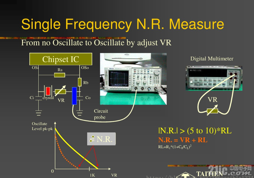

增益裕度/负阻的测量方法:
设计好电路后,电路可以起振了,此时在晶振上串联个可变电阻,然后一边用示波器监视输出波形,一边用改锥慢慢增大可调电阻,直到电路停振,测量出此时的可调电阻值----记为Rx
Rx知道后,负阻也就知道了,你们可以验证一下上面的公式对不对。

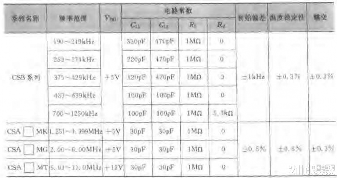

 楼主| xukun977 发表于 2019-12-7 16:35 | 显示全部楼层
你看的这本书,和我说的,是一个意思,所以我看不出你贴图想证明哪儿有问题的。
你看的这本书:
我说的:
 楼主| xukun977 发表于 2019-12-7 16:40 | 显示全部楼层
不能简单地认为,和某书上所给的元件值不一样,就是错的。
我上面说,先计算出来个大概起始值,然后用仪器调试,知道观察的曲线符合预期为止。
所以初始值不代表绝对的实际工作值。

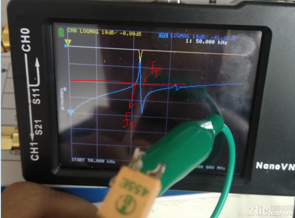

 楼主| xukun977 发表于 2019-12-10 09:39 | 显示全部楼层
基于晶体振荡器的关系式推导。
先随便找个以前测量的晶体特性曲线,用来说明关于晶体的一些特性参数:
如上图所示,fs点为串联谐振点,其阻抗特征为纯阻性,大小等于RLC等效晶振原理图中的R。
在fs和fp之间的感性区,称为并联谐振区,电路特征是反馈环路中必须有容性成分。

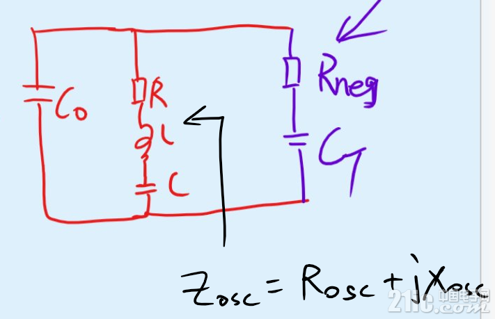

 楼主| xukun977 发表于 2019-12-12 19:20 | 显示全部楼层

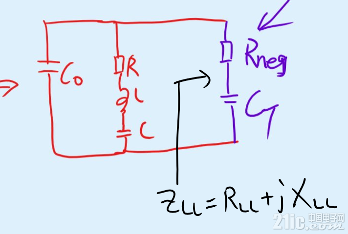

关于负阻模型
负阻模型是把电路分成两部分,一部分是有源器件和外围组成的负阻Rneg(增益)和CT(放大器负载电容);另一部分是无源网络(损耗)
用复数来标示:
根据巴克豪森判据,要想维持振荡,有
① RLL+Rosc=0
②jXLL+jXosc=0

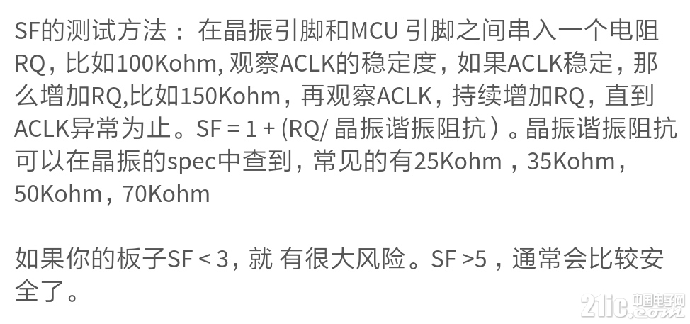

 楼主| xukun977 发表于 2019-12-20 15:24 | 显示全部楼层
现在根据以上理论,来看一段工程师的“实战经验”
 楼主| xukun977 发表于 2019-12-20 15:33 | 显示全部楼层

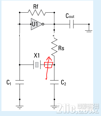

来看看有多少问题。
第一个问题:下图说低温停振,这个与匹配电容之间,有直接必然联系吗?
电容越小,负阻越大,但是过小的负载电容,导致trim灵敏度大增:
第二个问题,关于SF,和上面说的这个意思相同,但是电阻位置应该是如下图,而非接在Rs位置处。
实际测量图:
而且这个所谓的安全因子,实际上是增益裕度,增益裕度定义为:
正常设计好的电路,频率的温度稳定性,是几十个ppm,冰箱里温度不过-10°,变化30°左右就直接熄火,说明电路没设计好,或者说所选晶振的ESR过大,增益裕度至少选择3*ESRmax
